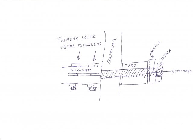

Neszz, te explico como los he sacado yo:
Estando puesto aun el basculante en el chasis, le saco el tornillo y en su lugar enrosco un esparrago mas largo, corto un trozo de tubo de hierro, lo meto en el esparrago hasta que haga tope con el bastidor, a lo que sobresale el esparrago le pongo una arandela que solape el tubo y detrás una tuerca, la voy enroscando y me hace de extractor.
Espero haberme explicado bien, pero por si acaso, te hago un pequeño croquis a mano ya que no se hacerlo de otra forma (el paint no es mi fuerte)

Muchas gracias Logan y Cato...voy a ponerme manos a la obra....y nunca mejor dicho!!!. intentaré hacerlo hoy por la tarde,a ver que tal? Hoy por la noche subo fotos!!!jejejee ya vereis que pinta que llevo!!!!!

Buenas noches compañeros...he intentado hacer lo que me habeis dicho pero no he sido capaz de conseguir una cuña metal así que ese sistema de extracción lo dejaré para mañana a ver si me hago con una herramienta que sea decente. Como tenía un cacho de tubo de 50mm pues lo he preparado y con un esparrago de 8mm pues me he puesto manos a la obra. Problema: creo que la tuerca que es de 17 no tiene la resistencia suficiente como para poder extraer el semi-eje, y claro, se pasa la rosca. Yo me preguntaba si colocando varias tuercas juntas el poder de tracción sería más fuerte y no se pasaría de rosca con tanta facilidad. Adjunto esquema...

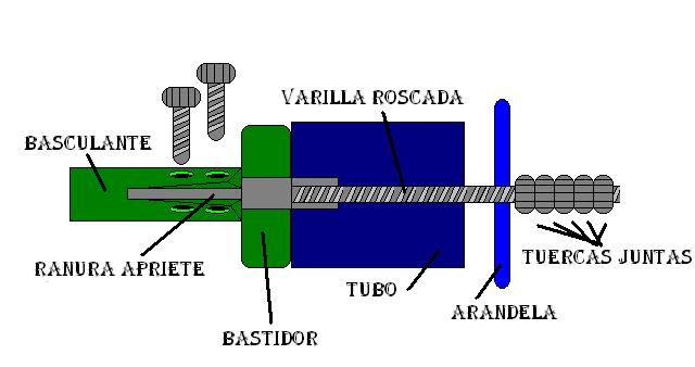

Eurekaaaaa.....Albricias y Zapatetasssss!!!!.......Saliooooó!!!! Joder pues ya era hora... Os explico la secuencia, de hecho ha sido una combinación de los dos métodos, tanto el de Cato como el de Logan...pero añadiéndole 5 tuercas a la varilla roscada para añadirle mas tracción. Bien pues he enroscado las tuercas hasta el punto de máxima tensión y entonces con una buena cuña de metal y siguiendo las indicaciones de Logan le pegado 3 buenos martillazos....y.....crackkkk....pegó un buen estralido y la varilla roscada se aflojó de golpe así que seguí apretando las tuercas hasta que finalmente salió de una pieza...gracias compañeros....el poder de todos se convierte en el éxito de uno (en este caso yo) jejejejeje....subiré más fotos en breve!!!
