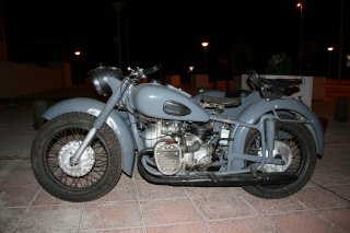

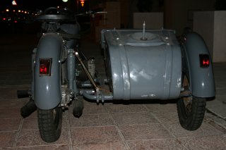

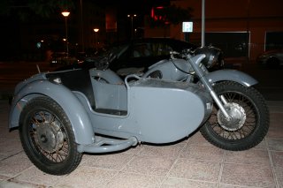

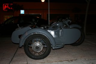

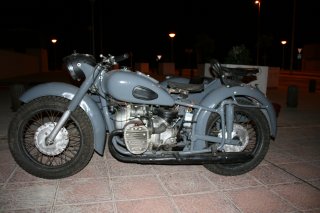

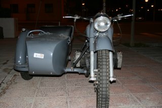

Javo dijo:
Te dejo fotos de la mía(Ural... creo), por si te puede ayudar en algo. La tengo para con ducir "solo" aunque tiene sidecar.
¿que carajo es esto que te has fabricado?
Modificado por homer (2009-12-18 16:06:28)
#16 2009-12-18 18:47:19
Re: YA TENGO LA K-750
Si Pivelo, estoy en un momento de plena ebullición neuronal...
Os dejo las fotos del side; haber si os gusta.
[url=http://www.motosrusas.es/foro/uploads/205_carrito-tuneado1.jpg][/u
#17 2009-12-18 19:09:36
jajajajajaja, ke bueno eres, pues si Homer se extrañaba de la moto no te cuento cuando vea esto, de ke lado lo llevas puesto, de la izquierda como los ingleses? o normalito como los nuestros.(es para ke pase desapercibido, sabes)
#18 2009-12-18 19:41:37
Homer, "eso" de Javo, qué marca es?
Porque yo ya me pierdo!
Te lo pregunto a ti, porque eres el único que las distingue a simple vista, por muy destartalada que esté.
PD: Creo que 'el side' no se corresponde con el modelo original, no te parece?
