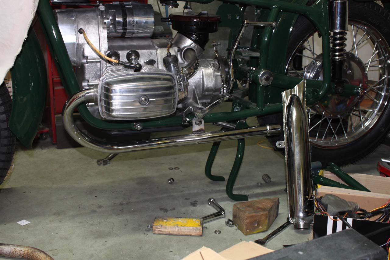

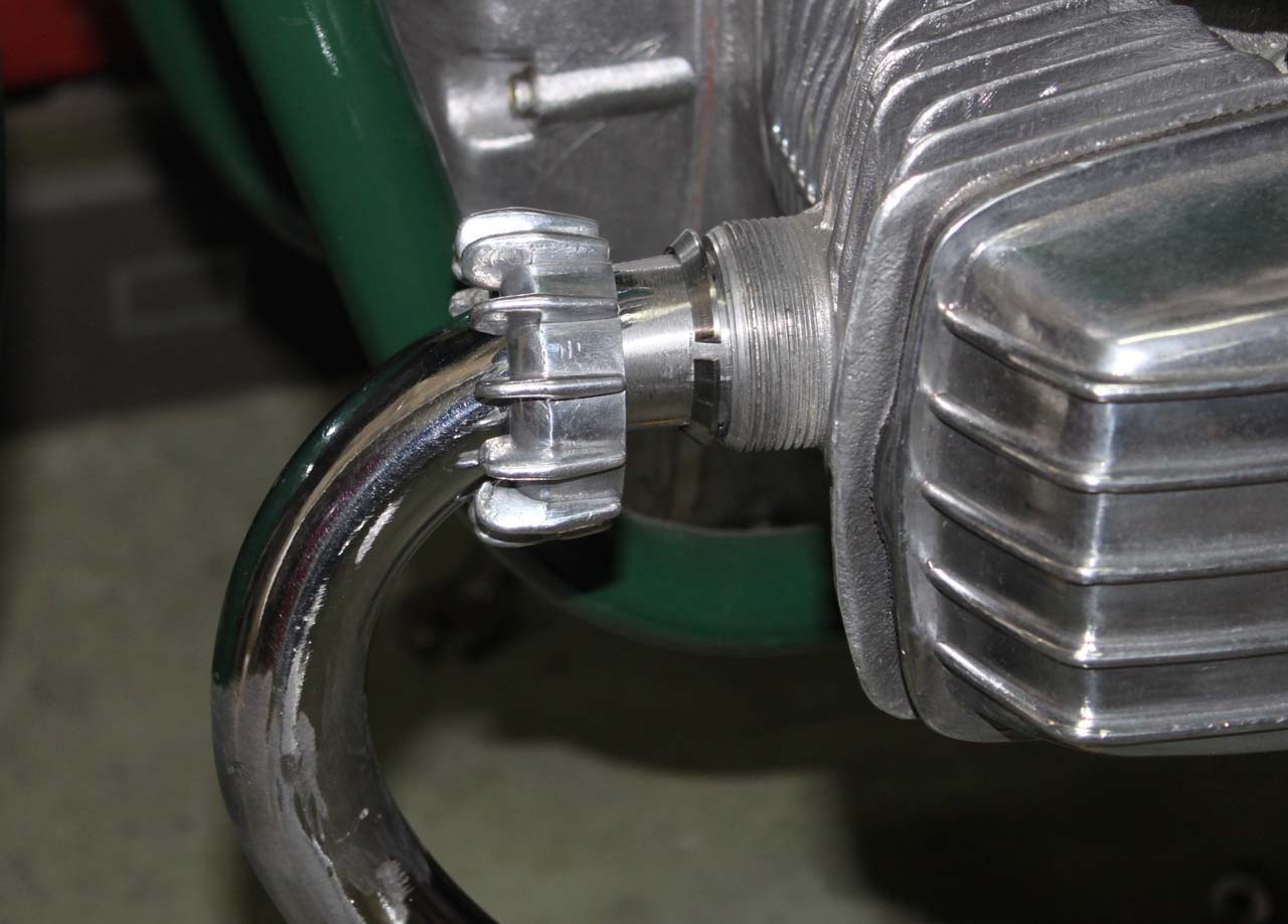

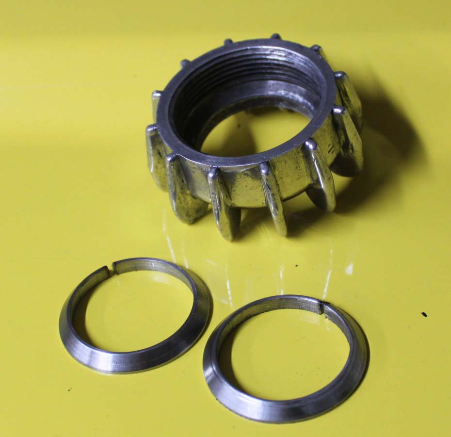

Hoy tenía casi toda la tarde para dedicarme a la rusa y no tenía que hacer, así que me cogí los escapes chinos, que ya dudaba si comprar otros, y los he adaptado, los codos (dejando a parte lo mal hecho que está todo) no coinciden en nada, ni soportes ni curva ni distancia... y cuando casi lo tenía, había hecho unos anillos para soldar en la parte que sujeta la tuerca, pero... y luego ¿como meto las tuercas? porque no es plan dejarlas ahí para siempre, se pueden romper.
Asi que decidí no soldar los anillos, les he dado un corte, forma conica como la tuerca y asi cuando se aprieta la tuerca el anillo aprieta el tubo.
Unas imágenes:
#464 2010-11-29 08:54:19
Gracias Perico, esta vez pensaba que me tocaba bronca, ninguna pieza es de inox, ahora tendré que cromar los tubos, los he cortado y soldado en la curva, que me parece una chapuza hacer esto. He puesto un soporte nuevo y lo he soldado asi que... si me dais el aprobado lo enviaré a cromar.

No es para entrar en discusiones pero... la pintura 'efecto cromo de verdad' es MUY cara y, además, requiere de muchos pasos - el otro día me lo explicaban... -. Y no deja de ser pintura.
El 'spray' de pintura 'cromo' - mucho más barato -, tiene un problema: no es un efecto 'real' de cromo y, para colmo, se disuelve con la aplicación del barniz. Esto tiene su explicación porque, la mayoría de barnices tiene una base 'disolvente' y 'se lo come'. También existe una solución: un barniz en base a 'agua' - estoy esperando uno para una pieza de una de las maletas de la KAWA... -. Todo lo demás que he probado, 'degrada' esta pintura.
Ah, existe un barniz 'muy suave' - le llaman 'goma-laca' -, que no le ataca pero no tiene una resistencia duradera. Suele utilizarse en la restauración de muebles de madera...
El tema del INOX, es claro: pulido a espejo.
El tema del ALUMINIO, si no me ha engañado un pulidor - y se ha dedicado toda su vida a ello... -: pulido a espejo y... nada más. De vez en cuando, basta con una pasadita con un producto para volver a 'sacarle el brillo'. Mis piezas de aluminio están como el primer día...
De los codos, yo los compré nuevos en Ukrania - por aquel entonces no conocía al Admin... -, y me llegaron con el cromo saltado y con 'abolladuras'. Nos tocó repararlas y volver a cromarlos. Evidentemente tampoco coincidian, ni las curvas, ni los soportes, ni... lo que he visto de diferente es que llevan unos 'abultamientos' en la entrada a los cilindros, por lo que no hacen falta las 'arandelas' que has montado, eso sí, llevaban unas gruesas de 'no recuerdo qué material'. Por lo demás, te recomiendo utilizar silicona de juntas para motores, para que no te pierdan por las roscas, ni los empalmes.
Como siempre, un trabajo de 'lujo'.

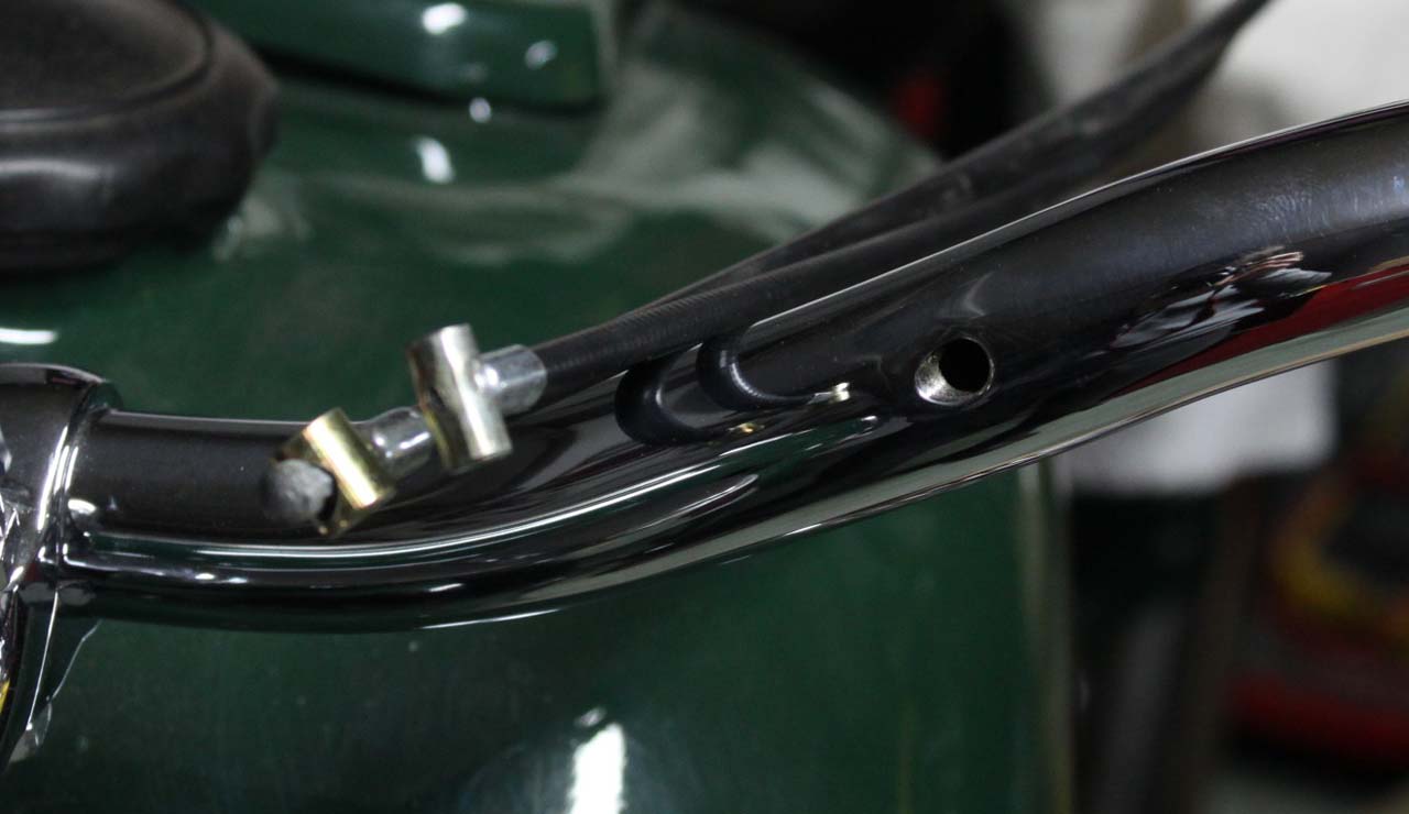

Hoy he recibido un pedido del Jefe, pero no entiendo, las cabezas son fijas, ¿supongo que me he quedado corto con el agujero? alguien me dijo que usara una broca de 5mm, me he puesto cariñoso con la moto, pero na de na, no dilata... y la cabeza no entra. ¡ayuda sisplau!
#470 2010-11-30 01:18:40
Creo que será necesario utilizar un punzón para hormar longitudinalmente el agujero. De no ser así, el gujero deberá ser innecesariamente grande.
#471 2010-11-30 08:55:48
El taladro debería se 'acanalado', creo.
Ojo con el diámetro, puede debilitar el tubo.
¿No se puede meter la sirga por la boca del extremo del tubo, con una 'guia' sujeta a la punta y 'cazarla' desde el taladro?
Y, la sirga primero por el inicio del tubo y la funda después por el taladro?
Hablar por no callar... jeje...
Un trabajo perfecto, amigo Tmgotxi.
#472 2010-11-30 08:57:53
Pues le falta bastante, sobretodo a una de las cabezas, no me anima mucho hacer un agujero tan grande en el manillar, ¿seguro que es así?
estoy por hacer una ranura al tensor y pasar la cabeza pequeña por el otro lado o poner una cabeza de tornillo.

Tmgotxi, si no es muy urgente, luego lo miro en la mía, le hago algunas fotos y las pongo aquí.
#474 2010-11-30 10:03:31
A esto me refería.
Esta foto esta tomada de la restauración de LoganEsLobezno, y se aprecia el ahormado longitudinal de los agujeros: (Click para agrandar)

Son así, pero en la mía lleva un'casquillo pasamuro' de goma, para que no se vea tan grande y proteger la funda de la sirga.

primero comprueba las cabezas de los cables con las manetas que tienes, si entran por los portamanetas etc., seguramente habrá que adaptarlas
los agujeros del manillar deben ser "ahormados", casi paralelos al manillar mismo, entonces las cabezas pasan
además puedes instalar unos pasamuros de goma para que protejan las camisas de los cables
#479 2010-12-01 09:07:56
Ahormados es poco, antes de cromar el manillar me dijeron 6mm, los cables que he comprado, uno de ellos lleva una cabeza de 9, con lo cual el agujero... en fin, he "ahormado" los agujeros y aun asi no he conseguido nada, solo que se oxidarán, los cables no sirven, por varios motivos y las fundas no dan la medida, la del embrague apurando mucho igual si, pero la del freno delantero simplemente no llega a donde tiene que llegar, o sea a la parte más baja del freno. Visto esto, compraré funda por metro y cables con una cabeza y la otra se la pongo con tornillo, los del acelerador si que valen.
#480 2010-12-01 10:30:28
no me dío cuenta de que tu manillar no es el original de las manetas invertidas sino uno de Dniepr adaptado
los manillares de Dniepr tienen otra forma y necesitan unos cables más largos
