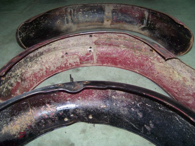

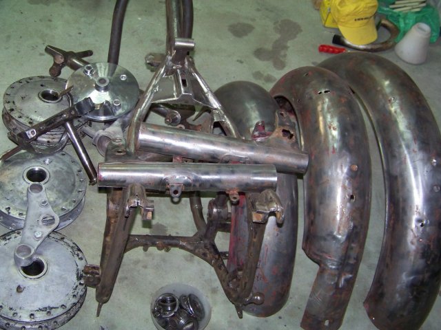

He aqui las fotos:
El guardabarros, estoy por afirmar que si es el original, a falta de la chapa lateral, es el del fondo, donde se ven los conductos de los cables de los pilotos.
http://www.motosrusas.es/foro/uploads/thumbs/206_102_1615.jpg

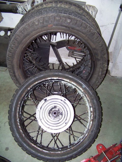

Esta es la rueda de repuesto que traia la moto, es de 18", lo digo por si es de alguna moto rara y a alguien pudiera servirle, porque pienso tirarla.
http://www.motosrusas.es/foro/uploads/thumbs/206_102_1623.jpg

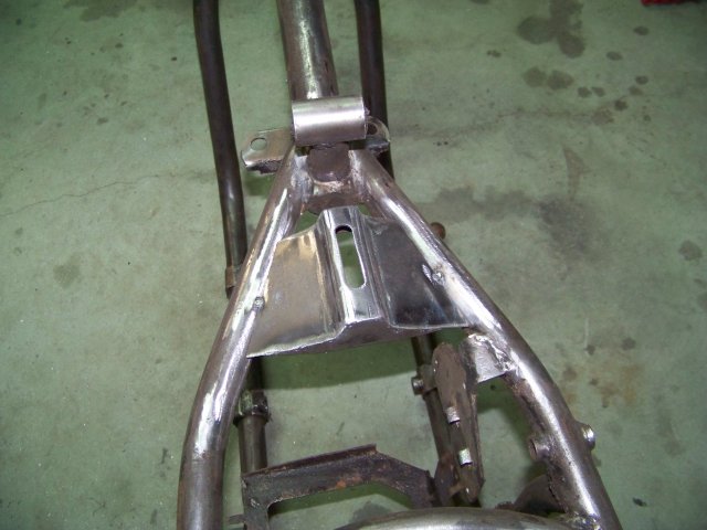

Como podeis ver mi chasis ya casi es de MT9
http://www.motosrusas.es/foro/uploads/thumbs/206_102_1621.jpg
Y este es el estado actual de mi moto
http://www.motosrusas.es/foro/uploads/thumbs/206_102_1622.jpg

#68 2010-01-25 00:13:57

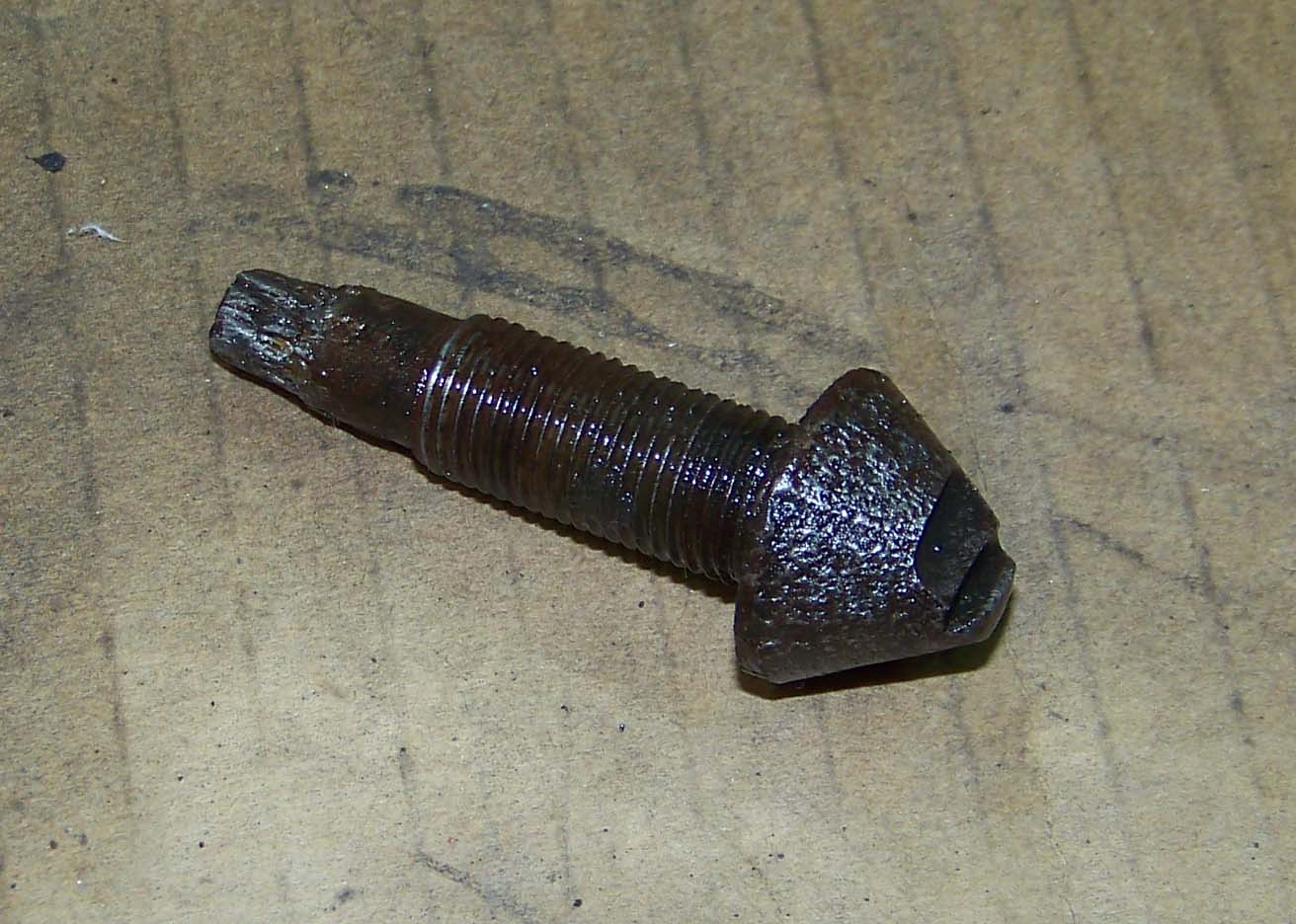

Estoy con la transmisión, y me he encontrado con los siguientes desperfectos:
la esquina rota y tres roscas pasadas, pondré los esparragos de 10.
http://www.motosrusas.es/foro/uploads/thumbs/206_101_1627.jpg

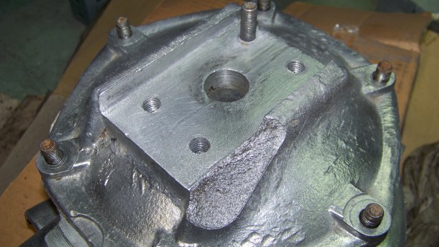

esto supongo que no es así, lo rellenaré y luego le doy la forma

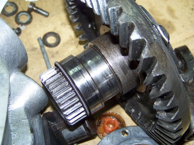

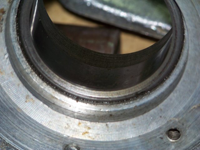

No se si se aprecia en la foto, donde van las agujas, la superficie se ve un poco dañada ¿o es así?

Y una observación, decimos que los retenes rusos son malos, y no lo discuto, pero las superficies contra las que trabajan en muchos casos están muy mal mecanizadas, ¿no deberían estar perfectamente pulidas para evitar un desgaste prematuro? por ejemplo en los casquillos de los tambores, parecen limas. He pensado en arreglarlos, pero se perderán unas décimas.

En la foto 1, yo te diré lo que llevo, de los 4 esparragos llevo tan solo uno, los otros 3 son tornillos.

La foto 2 ¿que es eso, de donde ha salido? no lo recuerdo.
La foto 3 no se ve muy mal, revisa las agujas y que esten todas (45 creo)

tmgotxi dijo:
http://www.motosrusas.es/foro/uploads/t … 1_1640.jpg
un cono nuevo no es muy caro

El cono!!! comprar nuevo, pues es de cono acerado y no te valdrá rellenarlo.
