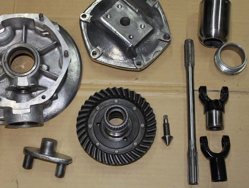

Estos días no he tenido tiempo de nada, a ratitos he podido reparar algunas piezas de la transmisión que estaba hecha polvo y hoy he pulido un tambor pero aun no acaba de quedar bien del todo.

tenía roto un tornillo de los que sujetan el reten grande, al final tuve que taladrarlo y conseguí sacar la rosca como trozos de muelle, lo peor fue luego que con el macho me puse a limpiar los otros y se me rompio dentro de uno, le hice una ranura con el dremel y lo saque con un destornillador, pero menudo lio con las dichosas roscas...
el cardan estaba muy torcido, como con unos 5 mm de pandeo, la he enderezado aunque lleno de dudas, he mirado lo que vale nueva y luego me esmeré más, al final servirá, la he repasado en el torno y eso es que está derecha.
el cono de tensar las zapatas, relleno con soldadura por todos lados y luego le di forma.
las horquillas de la cruceta, estaban cerradas a martillazos, por lo que no pude aprovechar los prisioneros, a duras penas pude desmontarlas, y haciendo sitio con el dremel donde estaba remachada, lo mismo con la cuña, que no sabía ni lo que era ni como sacarla, estaba remachada por ambos lados así que la taladré.
la capucha metalica que cubre la articulación del cardan, es nueva pero la he pulido para cromarla.
También he roscado la tapa de la transmisión para poner esparragos de 10.
Ah y muy importante, he pulido muy bien las superficies que trabajan contra los retenes, eso prolongará mucho la vida de estos.
Y de momento, eso es todo, estoy esperando a tener los retenes y el rodamiento grande para montarlo todo y empezar con otra cosa, bueno y los prisioneros de la cruceta, que las rusas no traen y no se donde buscarlos.
¿alguna recomendación sobre todo esto antes de montarlo?

al montar la transmisión dedica un tiempo para distanciarla bien, esto puede tardar bastante, aburre y cansa, montando la tapa, quitándola, sacando el rodamiento grande 207 para poner o quitar las arandelas distanciadoras, volviendo a montar la tapa, volviendo a quitarla, lo mismo con el árbol de ataque, comprobando como encajan los dientes de los dos piñones uno contra el otro (marcalos con un rotulador o algo parecido), sacando el rodamiento de doble fila y volviendo a montarlo etc. pero vale la pena, te ahorrará problemas en el futuro
si instalas los piñones nuevos, tendrás que abrir la transmisión otra vez después de hacer unos cientos kms para distanciarla otra vez porque los piñones se irán poniendo uno contra el otro
si los tienes viejos, ya están ajustados y una vez distanciada bien, normalmente no hace falta volver a distanciarla
acuérdate de utilizar la misma junta de la tapa que vas a poner finalmente porque si no la usas durante el proceso de distanciar, cambiarán las distancias y se producirá holgura excesiva entre los piñones
¡suerte!
pd. para montar las agujas del cubo utiliza grasa para pegarlos a la pista del cubo y para instalar el retén grande usa un casquillo con el diámetro interior un poco más grande del diámetro del cubo, para mantener el muelle del retén en su sitio

Gracias, imagino que será parecido al ajuste del grupo conico de los ejes de los todoterrenos, poniendo pintura y ver como marcan, me lo tomaré con calma y seguiré tu consejo.

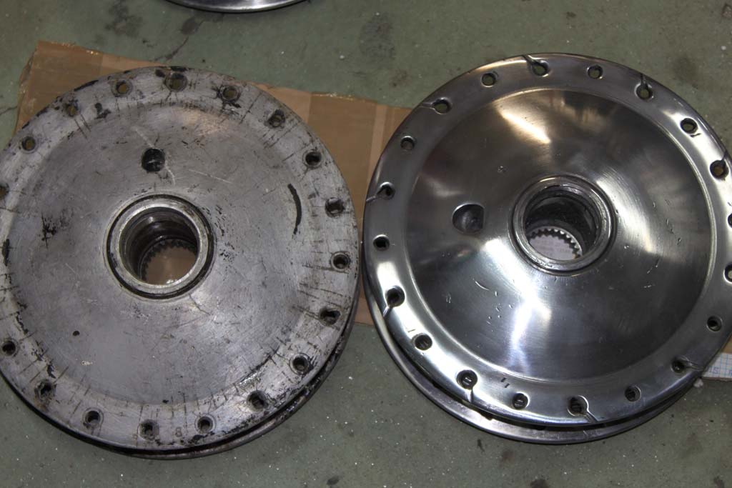

No creas, estoy un poco parado, porque hay cosillas que para dejarlas medio bien, comen mucho tiempo,aunque tengo algunos adelantos que mostrarte, he barnizado algunas piezas de aluminio pulidas. Lo malo es que los tambores, aun con mucho trabajo, no quedan como yo esperaba, el material no debe de ser muy bueno, unos mejor que otros, y he radiado la primera rueda.

Es cierto, el aluminio es 'bastante' decepcionante y, cuando lo pules, te puede pasar que 'abras' nuevos poros...
En cuanto a los tambores, te aconsejo que intentes pulirlos con una 'cinta' o, en su defecto, con discos 'bastante' anchos, si no, 'marcarás' las pasadas.

Intentaba hacerlo en un torno, pretendía dejarlos perfectos, pero para eso habría que sacar mucho material, porque están fundidos y no son muy perfectos, así que hice lo que pude, me conformaré con esto.
