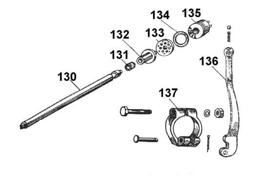

LA varilla del desembrague......donde va dichosa varilla? Es decir....la meto sin mas entre el motor y la caja....,?
OS pido disculpas por adelantado pues estoy escribiendo con el dichoso movil...

Como no me acuerdo de donde va la varilla no puedo unir el motor y la caja......
Maldita memoria!!!!

Tines bien alineados los discos de embrague. El estriado de ellos debe coincidir, de lo contrario no entra el eje de la caja.
#110 2013-07-22 14:35:39
Re: Restauracion por Green-Iam (750)
Es mas facil con el motor fuera del chasis, tienes que meter todo en la caja de cambios por detras, acercas la caja hasta que te falten unos 4 dedos para unirla con el bloque, metes los dedos como puedas, tiras de la varilla hacia adelante hasta que encaje con el cuadradillo del plato de separacion, jugando lo consigues y luego ya cierras la caja con el bloque.
Es facil pero requiere algo de maña.
http://www.motosrusas.es/foro/uploads/t … _k-2-2.jpg
Hola jaime! Gracias por responder. Al cesar lo q es del cesar!  Y lo pasado....pasado esta.
La caja esta montada y cerrada lo q no recordaba es por donde se metia la varilla del desembrague.... y por lo q veo va sin mas dentro del eje de la caja de cambiis has
ta el embrague.  No?

efectivamente, si te fijas la varilla acaba en un cuadradillo, el disco de presion tiene ese cuadradillo para que encaje, por eso lo mejor es montar le varilla en la caja con la palanca y todo, pner la caja separada unos 3 dedos del motor, meter los dedos por la separacioen e ir empujando la varilla hacia el motor hasta que notes que encaja en el cuadradillo, sacas la mano (esto es muy importante) y cierras la caja. ¿ves porque era importante lo de sacar la mano?.

Tienes que hacerlo como dice Homer. Ayer y esta mañana hemos estado con eso porque el embrague no iba.
Nuestro problema es que cambiamos los bulones del volante y los nuevos eran 2 mm mas cortos. Los dejamos enrasados como los viejos pero no había sitio para el desplazamiento.
Hemos quitado motor del chasis, desmontado volante, ajustado bulones a 25 mm (ahora ya lo se) y vulto a montar todo. ahora embraga de maravilla.
La varilla ta tienes me montar como dice homer porque desde atrás no puedes levantarla para que entre en el cuadradillo.
Prueba el embrague para asegurate que todo va OK.
