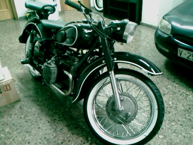

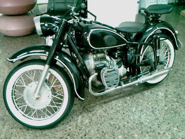

Hola a todos y buenas noches! Por fin la moto esta casi casi acabada, nos faltan algunos ajustes como los frenos, que no van muy bien, regular las luces, el rodamiento de la rueda de atras que tiene holgura y hay que apretarlo un poco y alguna otra cosita más pero ya de poca importancia. Os pongo una foto del resultado de la moto, mañana conectamos el sidecar y haber como queda.
http://www.motosrusas.es/foro/uploads/thumbs/271_imag0184.jpg
http://www.motosrusas.es/foro/uploads/thumbs/271_imag0187.jpg
Espero que os guste, creo que al final a sido un acierto ponerle los neumaticos de color blanco, como que resalta mas la moto, no se, homer dice que parece una moto de nena, yo se que lo dice desde la envidia.... Mañana montaremos el neumatico que falta al side y lo cabaremos de acoplar a la moto. A sido una semana de no para pero al final a merecido la pena y el resultado en mi opinión mejor del que me esperaba. Un saludo a todos y mañana a ver si os cuelgo las fotos finales.

Comparando las fotos de antes y ahora a cambiado un 100x100, se nota el trabajo bien echo, a por el side
una pregunta: las cubiertas blancas son de banda que se pegan? o simplemente pintadas
PD. Trotsky,  le tendrías que poner arroz a la paella y mas, si el resultado es mejor que lo esperado

Pues tuvimos mucha suerte, justo al lado hay una casa de retenes y rodamientos y tenian de todos, asi que se han cambiadot todos, otras cosas si teniamos claro que habria que cambiarlas y ya las teniamos, y alguna cosilla coincidio que tenia yo recambio acumulado.
Las ruedas son de banda blanca, es una de las cosas que ya habia previsto el cambi y ya las tenia.
