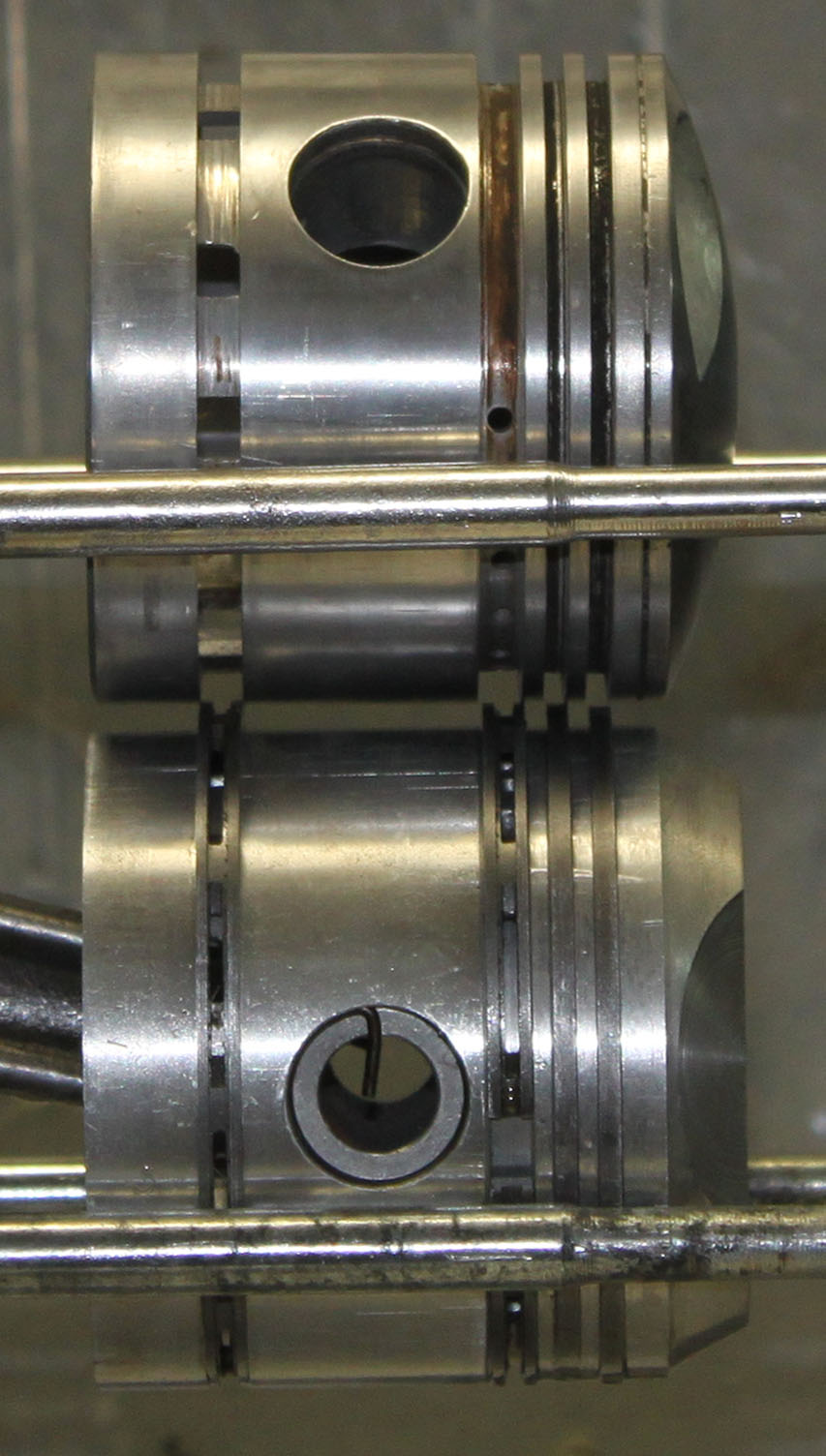

pues es convincente, y dices que los segmentos no estan asentados... eso es poco decir, tienen una superficie que da pena verla....
os pongo una foto de los dos pistones hecha con esmero.
http://www.motosrusas.es/foro/uploads/thumbs/206_pistones2.jpg
creo que en un arrebato moldearé la cabeza a los pistones nuevos, igual que hice con los cilindros y no hay vuelta a atrás.. no entiendo como pueden evolucionar un motor poniendo los cilindros más largos manteniendo la carrera y un pistón más "cabezón"

tmgotxi, ¿estás seguro que los segmentos del pistón nuevo no llegán más arriba que los del pistón viejo? al menos lo parece en la foto que has puesto... pero bueno, solo es una foto y esas engañan a veces

No Piotr, la foto no te engaña, si hago coincidir el segmento de la falda, los superiores ya no encajan en el otro pistón, pero son unas centesimas.

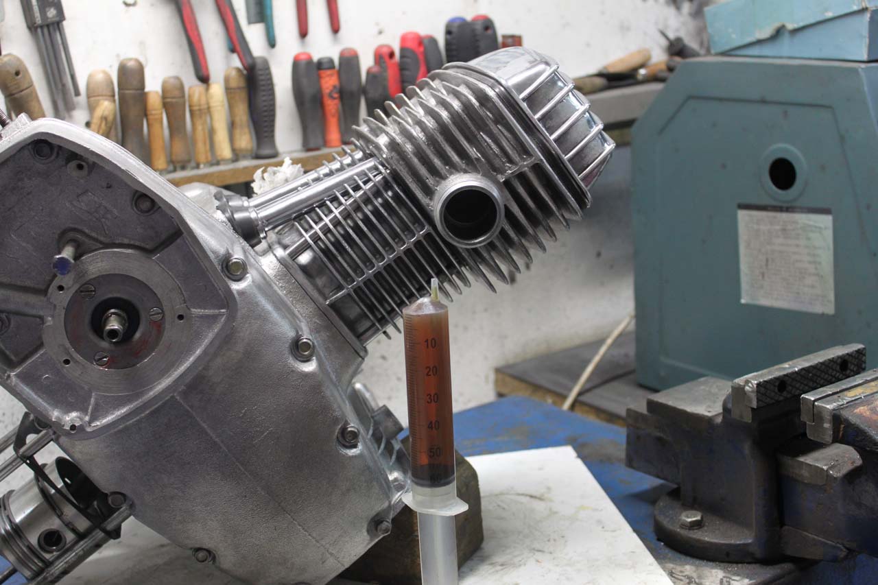

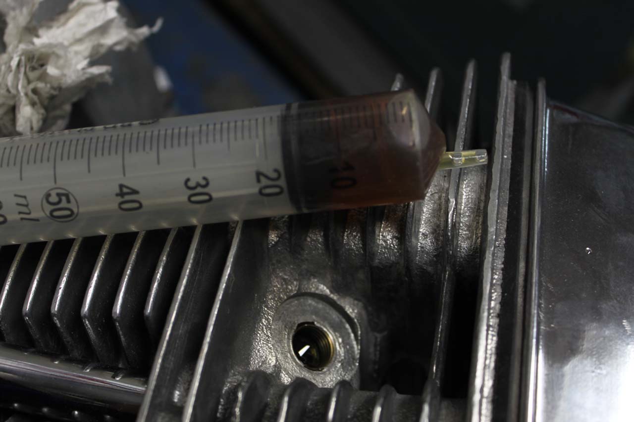

perdonadme que se me olvidé poner algo, primero lleve el pistón al punto que dice pibelo, de hecho el nivel del aceite no bajaba, eso es que staba todo cerrado, y ahí cabían 47cm3
http://www.motosrusas.es/foro/uploads/thumbs/206_img_7927.jpg
http://www.motosrusas.es/foro/uploads/thumbs/206_img_7928b.jpg
la relación de compresión original en mi moto es de 7,5, en la mt9 es de 7, con este pistón en teoría estaría en 7,9, creo que debo quitar algo..
