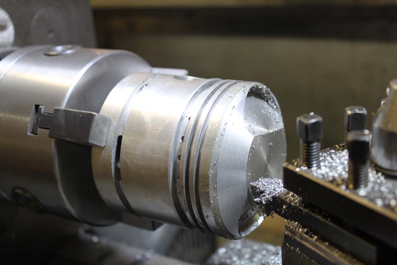

Berlingo, se nota que sabes de lo que hablas, pero como dicen en mi tierra, "tarde piaches" los pistones ya están recortados... de todos modos, supongo que asi será más sano para el motor.
http://www.motosrusas.es/foro/uploads/thumbs/206_piston10.jpg
les he dado esta forma porque era más fácil para que quedaran identicos los dos, para hacerlo esferico sería difícil copiarlo igual.

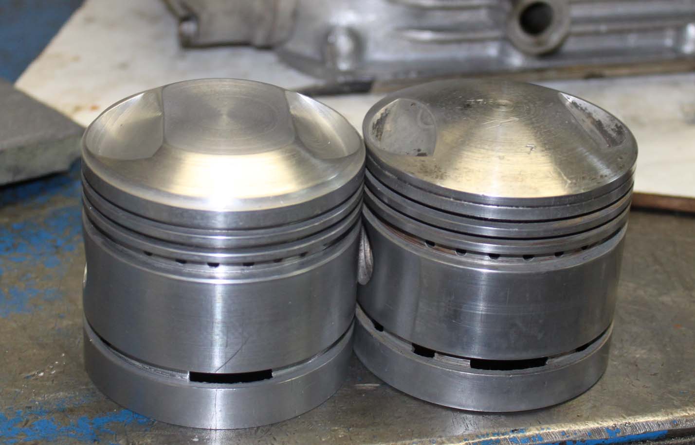

http://www.motosrusas.es/foro/uploads/thumbs/206_piston11.jpg
este es comparado con el supueso original, le he rebajado casi 1mm la cabeza y luego le practicado un chaflan mucho más pronunciado. Como podeis ver, podía montar perfectamente el pistón original, creo que está en perfectas condiciones, lo dejaré de repuesto.

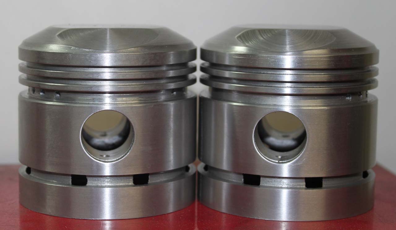

los dos terminados
http://www.motosrusas.es/foro/uploads/thumbs/206_piston13.jpg

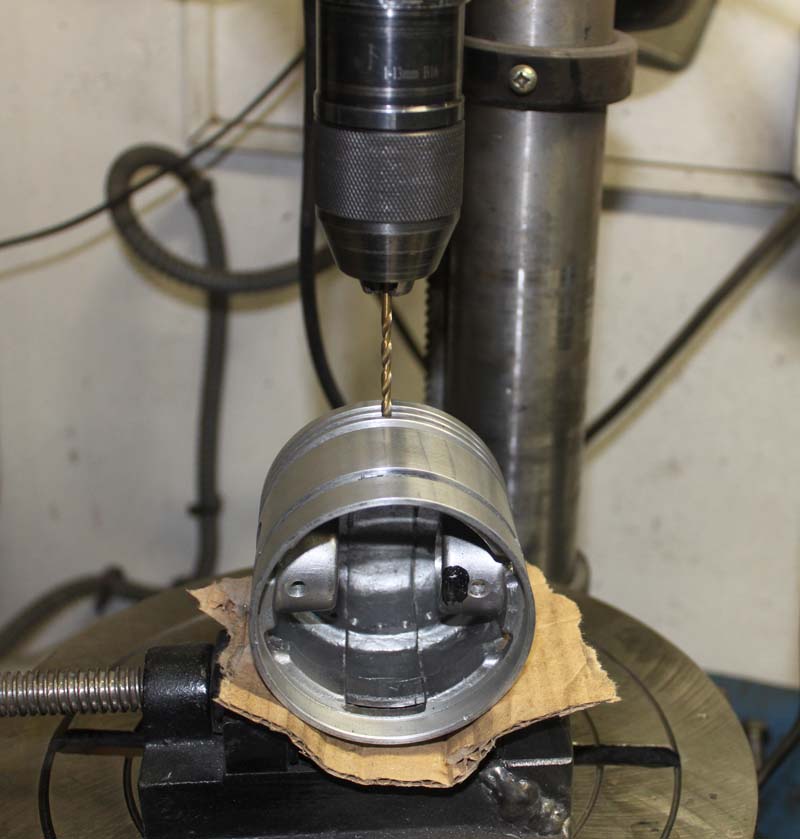

en uno de los pistones se olvidaron de hacer los taladros para el engrase, los siete de un lado.
http://www.motosrusas.es/foro/uploads/thumbs/206_piston14.jpg

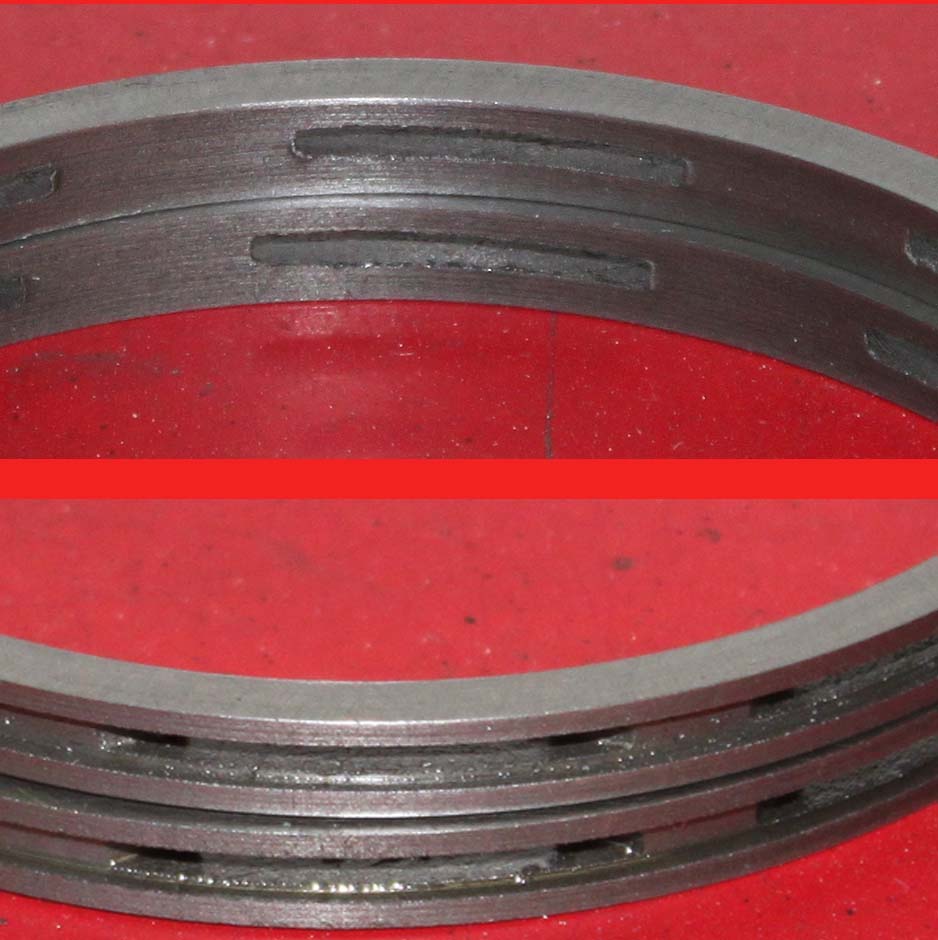

aqui se puede ver lo imperfecto del mecanizado en los segmentos.
Es la primera vez que saco y pongo segmentos en un pistón y la primera vez que cambio un pistón, pero por lo poco que he visto, supongo que este no es el acabado que trae un segmento moderno, asi que me he armado de paciencia y he limpiado de rebabas e imperfecciones tanto los canales del piston, como toda la superficie y luego he eliminado las rebabas interiores en los segmentos, una vez montados en el pistón y con bastante aceite los he girado con la mano repetidas veces y les he meneado hacia un lado y otro, porque la primera vez que los monté, había uno que se quedaba pillado, con esto creo que queda bien hecho, lo primero había sido pasar un segmento viejo por los canales del pistón para eliminar algún que otro tropiezo, que los hay.
