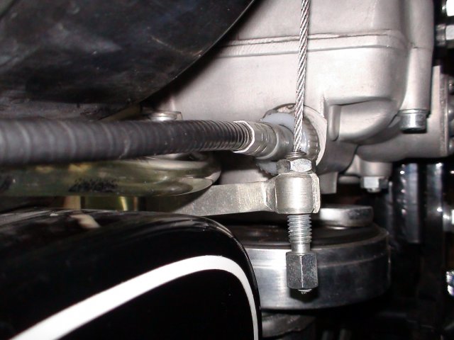

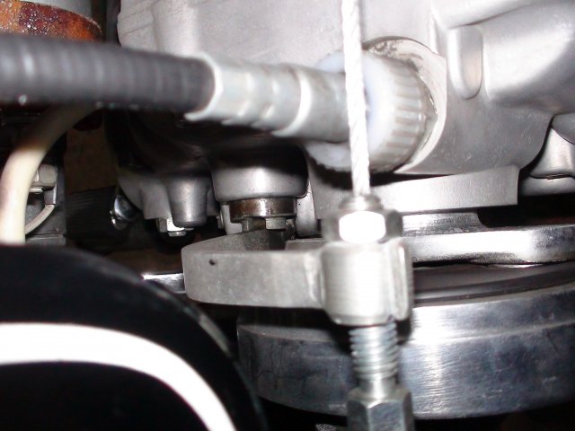

Ando preocupado, porque desde el principio, el embrague de la moto se destensaba con bastante frecuencia (llegué a pensar que se estaba rompiendo el cable). A partir de los 1500 Km, pareció que se estabilizaba, pero poco a poco, he ido perdiendo cable, y actualmente, en el final del recorrido, la leva casi toca con el reenvío del cuentakilómetros, por lo que si se destensa un poco mas, tendré que abrir el embrague.
http://www.motosrusas.es/foro/uploads/thumbs/306_dsc00045.jpg  (Embragada)
http://www.motosrusas.es/foro/uploads/thumbs/306_dsc00047.jpg  (Desembragada)
¿Alguien me puede contar si es normal, o si se han dado mas casos?
Gracias de antemano, y un saludo.

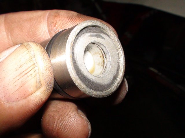

Gracias pibelo. Prolongar el empujador es una forma de salir del paso... si la moto tuviera 35.000 o 40.000 Km, pero me preocupa si está pasando algo raro (y me refiero a algo mas raro todavía que gastar un embrague en 2.500 Km).
Pienso que cuando la mecánica avisa de algo, hay que prestarle atención antes de que se produzcan males mayores.
Como no tengo ninguna experiencia con esta moto, es por lo que acudo al foro, por si se sabe de alguna/s deficiencia/s conocida/s: empujador, rodamiento empuje, o simplemente que los discos se gastan así, etc.
Respecto al embrague-desembrague, creo que has interpretado las fotos al revés (están Ok).
Gracias de nuevo y un saludo.

No se te ocurra ponerle una bolita, veo que es una Ural de las modernas.
Desmonta la palanca, saca el cilindro empujador, en el hay alojado un
rodamiento, dicho rodamiento seguro que esta a las ultimas, suele pasar

más que el rodamiento se gastan las superficies que trabajan con él, es decir la de la punta y la de la contera, el material que utilizan para fabricarlas es bastante blando y no tarda mucho en desgastarse
de hecho la mayoría ya tiene desgaste a partir de los primeros kms
ya se venden esas dos piezas de fabricación correcta "europea"
si se rompe el rodamiento, suele hacer ruidos bastante notables

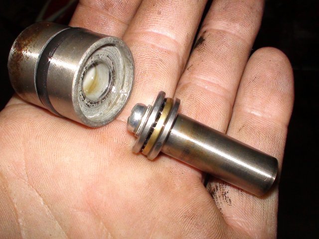

Bueno pues ya he desmontado (y montado).
Cursor de desembrague: fetén.
Rodamiento: fetén.
Terminal del vástago: fetén.
A continuación ya solo queda el vástago (que no creo que haya encogido), y los discos, que es lo que sospecho que han fallado.
Siendo así, lo único que queda al parecer, es suplementar el empujador, y esperar que el desgaste de los discos se deba a la etapa inicial de rodaje, y que vaya a menos (como parece ser).
El uso de la bolita, en este modelo no es posible, porque el encastre del terminal del vástago con el propio vástago, es un machihembrado que no admite esa solución. Por otra parte no parece muy recomendable introducir modificaciones en la etapa rotatoria del empujador, cuando resulta mas fácil hacerlo en la parte fija (exterior del rodamiento).

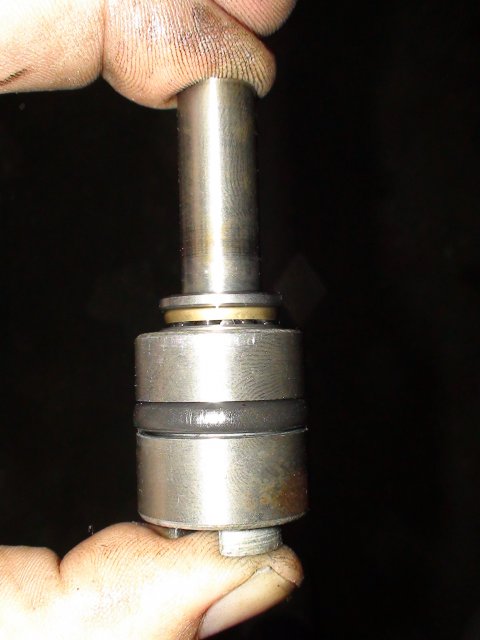

En la foto siguiente se pueden ver el terminal del vástago y el rodamiento (que desde 2007 van atornillados entre si), y el cursor de desembrague, donde apoya la arandela que hace de pista exterior del rodamiento.
http://www.motosrusas.es/foro/uploads/thumbs/306_dsc00002.jpg

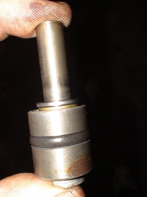

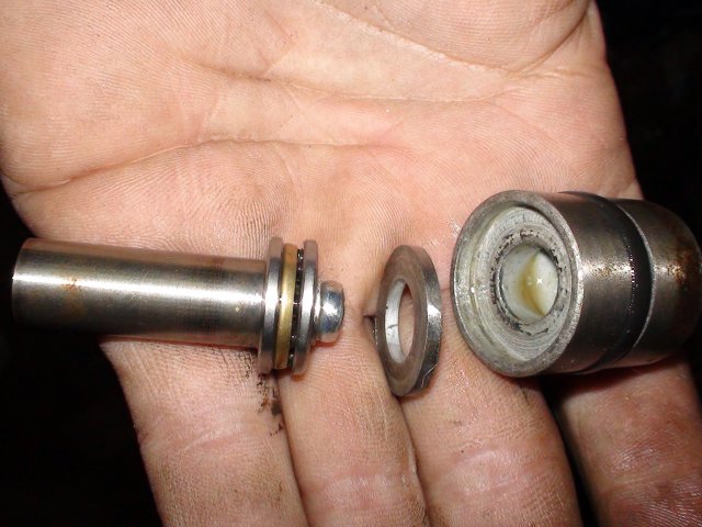

Para alargar el empujador, simplemente he introducido una arandela suplementando donde va apoyada la pista exterior del rodamiento.
http://www.motosrusas.es/foro/uploads/thumbs/306_dsc00003.jpghttp://www.motosrusas.es/foro/uploads/thumbs/306_dsc00008.jpg
La arandela es de 1,5 mm, por lo que el conjunto se ve alargado en esa medida:
http://www.motosrusas.es/foro/uploads/thumbs/306_conjunto_antes.jpghttp://www.motosrusas.es/foro/uploads/thumbs/306_conjunto_despues.jpg
Despues del montaje, la biela de empuje ha quedado como venía originalmente, por lo que deduzco que el desgaste de los forros del embrague ha sido de 1,5 mm.
Lo que me temo, es que si era por defecto de uno de ellos, el 1,5 mm no se haya repartido entre los cuatro forros, sino que lo haya perdido uno solo.
Tendré que estar pendiente de ver como evoluciona la cosa.
Pibelo: creo que tienes un error de concepto, que por cierto es bastante frecuente. Como aclara el administrador, el motor es el que esta embragado (cuando tiene transmisión), y desembragado cuando pierde la transmisión por accionar el embrague (como se ve en las fotos iniciales).
Modificado por Ovidio (2010-10-08 01:02:13)

wolf: es raro que la varilla sufra desgaste puesto que va despues del rodamiento y gira con el embrague, por lo que solo trabaja a compresion.
flexit: en efecto lo primero que pense es que se me estaba rompiendo el ca ble (alargando), pero  eso no modifica la posicion de la biela de empuje. O se ha acortado el sistema de empuje (que por lo que hemos  visto no ha ocurrido), o se han gastado los discos. No veo otra.
Solo se me ocurre que un defecto de algun disco, haya generado un desgaste prematuro.
