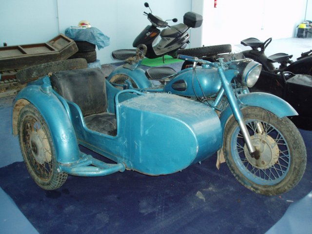

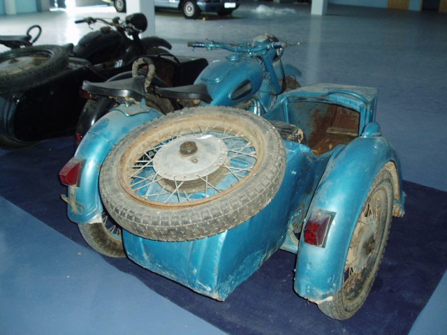

Bueno, ya es el momento de que abra el post de Restauración. Hoy hemos recibido las motos (un amigo mio y yo) y vamos a ponernos con ellas en cuanto que podamos.
En breve colgaré fotos de las damas y os las presento, sólo adelanto que una es de 1961 con chasis corto y la otra es de 1972 con chasis largo.

Estas sólo son para abrir boca, a ver quién sabe cuál es cual!

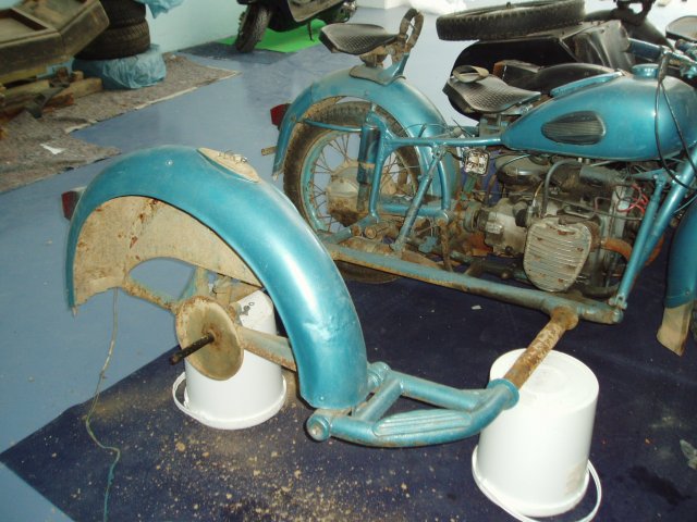

Buenas noches compañeros, hoy ha sido la primera jornada de restauración. He decidido comenzar por la moto más ?joven?. Empecemos con las fotos de rigor de la señorita por delante y, como no, por detrás:
http://www.motosrusas.es/foro/uploads/thumbs/156_11.jpg
http://www.motosrusas.es/foro/uploads/thumbs/156_10.jpg

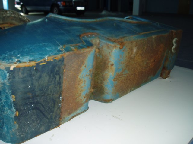

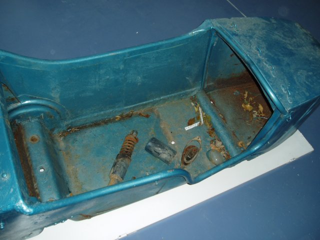

El primer paso ha sido quitar la barca del sidecar, cosa relativamente fácil si obviamos que carecía de ?aflojatodo? y de paciencia. De todos modos la barca estaba bastante suelta.

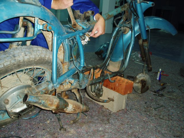

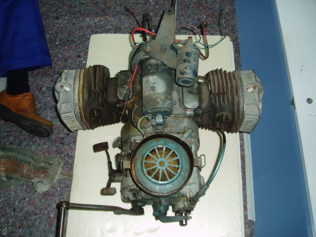

Buenas, ya estoy de vuelta. Como he andado un poco liado, resumo brevemente los días dos y tres de trabajo con la rusa. El motor está fuera del chasis:
http://www.motosrusas.es/foro/uploads/thumbs/156_54.jpg

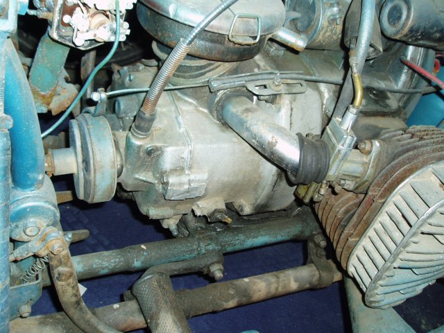

En cuanto al resto, bueno, estamos intentando soltar el basculante trasero, pero no acierto a lograrlo y con la horquilla pasa tres cuartos de lo mismo. Si bien es cierto que ya estábamos cansados y que me duelen las manos de tanto darle a la llave fija.
http://www.motosrusas.es/foro/uploads/thumbs/156_51.jpg
En el momento en el que logremos dejar el chasis desnudo, nos pondremos a desmontar todo lo desmontable y después.... a por el motor!!!

el sacar el basculante de la moto (y el del sidecar también) suele ser un trabajo bastante duro
abre la ranura con una cuña a lo máximo posible y hecha bastante "todo-en-uno" o WD40 etc. y hazte un extractor fuerte para el bulón
en cuanto a los cañones de la horquilla delantera, para sacarlos hay que abrir las ranuras de la tija inferior con una cuña, también puede ayudar el WD40, cuidado con la rosca interior de los cañones

Grcias por la explicación, pero primero he de sacar uno de los tornillos que presionan en el basculante trasero, que no quiere salir a dar una vuelta. Respecto a las horquillas... ayer era muy tarde cuando lo dejamos y teníamos hambre y sueño, creo que dentro de un rato lo intentaré!
#16 2010-11-24 20:48:23
Re: Restaurando las K-750
yo lo he hecho asi, usando un destornillador grande como cuña, y el WD40 si puede ser hecharlo con tiempo para que actue, si el tornillo que no sale es de los que sujetan el bulón, paciencia y deja actuar bien el producto, si rompes el tornillo dará más trabajo, aunque también tiene arreglo.
