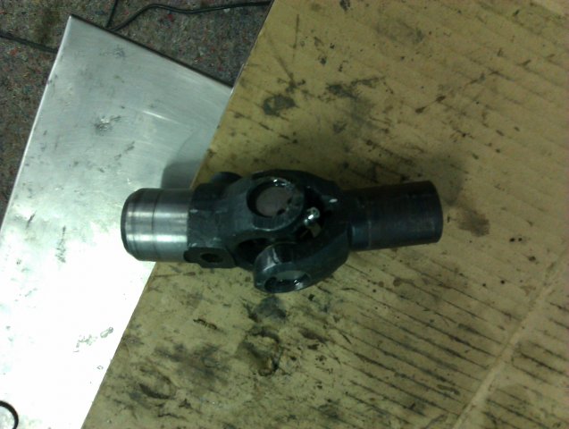

Empecé con la cruceta del cardán... ni calentándola conseguía meter los rodamientos en los agujeros... al final dremmel y muela abrasiva, pero solo lo justo para que entrase un poco forzado. Lo siguiente fué intentarle poner los circlips, de los cuales conseguí meter dos a martillazos, ya veremos que hago con los otros dos.
Eso sí, me he doctorado en recoger agujas de rodamientos del suelo, pues se me cayeron 3 veces!! mira que soy torpe... con las manos llenas de grasa, claro.

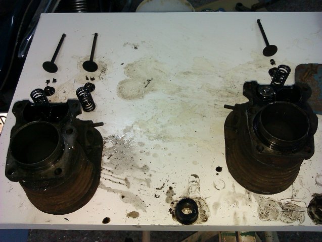

Ayer tuve un ratillo para manosear mi rusa, jeje. Lo primero que hice fue quitar el cromado a la barra del cardán y, como al final decidí pintarla, pues la estuve desengrasando y preparándola con ácido fosfórico.
Cuando llevava unos minutos dándole vueltas a los cilindros, pensando la mejor manera de sacar las válvulas, se me encendió la bombilla!
http://www.motosrusas.es/foro/uploads/thumbs/156_imag0478.jpg
Como podréis ver, no fui capaz de extraer una de las válvulas, pero es que lo hice a toda prisa (no tardé ni 10 segundos con cada una = en 1 minuto tenía los cilindros sin válvulas). La que no pude sacar fue porque los dados que sujetan el rabo de la válvula se  quedan ligeramente pegados a ella.... pero, cual es la herramienta secreta tan eficas para sacar las válvulas?
Pues aparece en la foto, justo abajo del todo en medio de la imágen: ¡Un amortiguador de goma viejo del eje del basculante!
Por lo visto el agujero interior tiene un diámetro genial para coger el cilindro con las válvulas mirando hacia arriba, apoyar el muelle en el amortiguador y apretar hacia abajo repetidas veces para hacer que el muelle se comprima, sujetando la parte plana de la válvula con la palma de la mano. Es conveniente hacerlo cerca del borde de la mesa, para que el cilindro no haga de tope prematuramente y echar algo del tipo WD-40 en los dados para facilitar que se suelten del vástago de la válvula.
No se si lo habéis hecho así alguna vez, pero al ser un método tan sencillo y que no deja marca alguna en las piezas, quería contároslo.

Esta es la cruceta del cardán, justo después de montarla (es oficialmente la primera pieza que he montado de la moto). Esta pieza marca el final del desmontaje y el comienzo de la restauración, a pesar que aun me falta meterle mano a algunas cosillas como las ruedas.

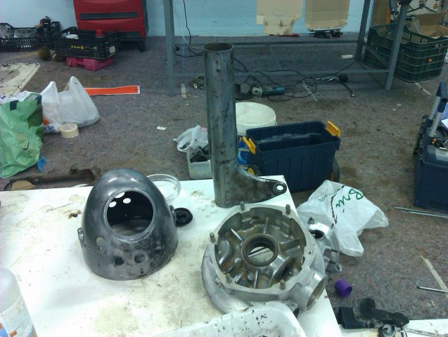

Aquí podéis ver el faro en fase de limpieza y próxima inprimación, así como alguna pieza más que estaba preparando.

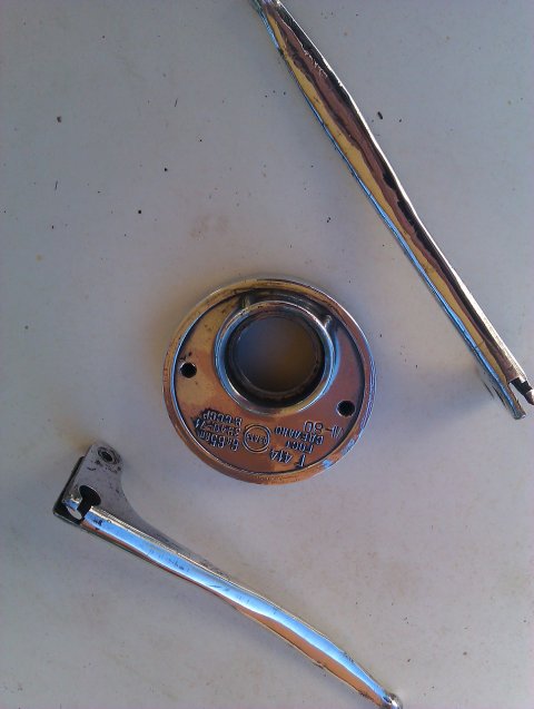

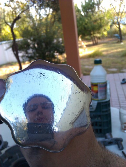

Mientras ultimo los detalles de una cabina de arenado tamaño XXL, me he dedicado a limpiar el cigüeñal y los dispersadores de aceite... la mi**da acumulada era increible, pero ha quedado genial.
Hoy me he pasado el día puliendo piezas de aluminio. No se si merecerá la pena, pues parece que con el paso del tiempo algunas piezas pierden brillo (tenía alguna pulida desde hace unos meses y las he vuelto a repasar), pero al menos quedan limpias y lisitas. Ya colgaré fotos, que las tengo en el movil. Los resultados han sido muy satisfactorios, al menos para haberlo hecho sin molestarme en un lijado profundo... al fin y al cabo son motos clásicas y la quiero para disfrutarla, no para un museo.
Estoy pensando llevar los empujadores de las válvulas a planificar, pues hay muestras de desgaste en las zonas donde tocan los espárragos de las válvulas. No se si será buena idea hacerlo, pero como pueden ajustarse no creo que pase nada por que le retiren un milimetro de material.
No me libro de cromar piezas. He limitado la lista al minimo, pero algunas las tendré que cromar y otras zincar... a ver cuanto me sacan! Lo malo es que lo más cerca que tengo para esos menesteres es Alcalá de Guadaira, a unos 280 kilometros de casa y no me dan presupuesto hasta que vean las piezas en el taller... me toca turismo por Sevilla.
Bien, ya estoy de vacaciones... o casi! En mi trabajo de por la mañana  estoy de vacaciones, no así en mi empresa... que follón me espera.
Saludos y hasta la próxima!

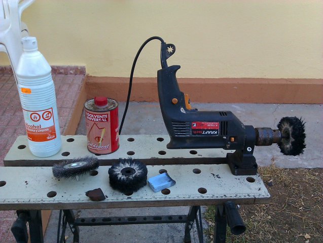

Esta es mi sofisticada instalación, maquinaria y consumibles para la delicada operación del pulido.
http://www.motosrusas.es/foro/uploads/thumbs/156_imag0521.jpg

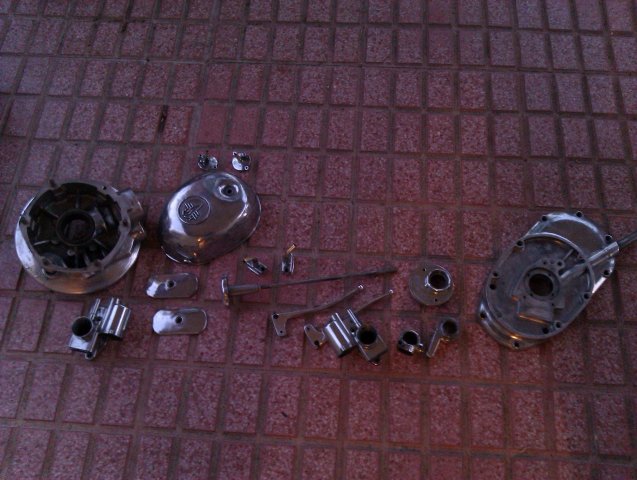

Aquí podeis ver lo que pulí ayer.
http://www.motosrusas.es/foro/uploads/thumbs/156_imag0516.jpg
Estas son las tres primeras piezas, con las que más aluciné.
http://www.motosrusas.es/foro/uploads/thumbs/156_imag0520.jpg
Si obviais mi gran cabezón, os daréis cuenta que me salté el importante paso de lijar perfectamente antes de pulir, por lo que se aprecian arañazos en la superficie y el pulido se hace algo más complicado, pues la pasta fundida entra en las grietas y poros. Pero no he pretendido un acabado profesional, sino rápido y satisfactorio.
Espero que os gusten, es la prueba de que se pueden conseguir acabado espectaculares por unos 20 eurillos en materiales!

menuda faena te espera kamarada, !!si tienes totalmente desarmada la amoto!!
sabrás montar todo ?' jajajaj
el pulido? de momento a quedado muy bien, esperemos que aguante
me gusta mucho las partes de motor
un saludo y adelante

Visto el despiece de las valvulas te queda una cosa por desarmar, ojo, el cilindro en el orificio donde se aloja el muelle tiene una tapa y debajo de esta hay una junta de corcho, cambiala, no veo que hayas quitado la tapa esa....
en http://motosrusas.es/despiece.html clica en motor distribucion, pieza 95 la junta, pieza 94 la tapa.
