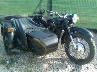

aquí os pongo una foto de la moto cuando la vi y la compre, darme opiniones de lo que os parece...
Aunque ya no tiene remedio, jejeje

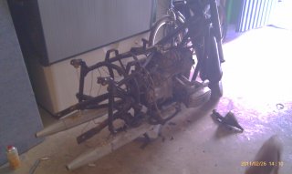

Pues hasta que no cuelgue alguna foto de lo que he hecho os cuento un poco los pasos que estoy haciendo y así me corregís en algo.
+ He empezado quitando carburadores, son K-65T, los he desmontado y limpiado bien con gasolina y aire a presión.
+ He quitado deposito, asientos, guardabarros, amortiguadores traseros (Estan pintados de negro de aquellas maneras) , rueda trasera y cardan (lel cardan estaba prácticamente seco y las zapatas de los frenos en los tornillos, bufff, el tambor no parece estar mal)
+ Fuera todos los cables, estan podridos...
Y... Seguire... que tambien esta la parienta que si no tengo morro para comer.

hombre,no se aprecia mucho,pero no se le ve mal a la moza,ya que tienes los carburadores quitados,dales un planificado a la toma,ya sabes lija fina pegada con cinta en un cristal o marmol,y como si estubieses exprimiendo un limon,derecha-izquierda,ellos mismos te diran cuando estan bien planificados.
#3 2011-02-26 16:19:12
Re: Restauracion Dnepr mt-10
No se ve muy mal, ¿que es eso que lleva en el chasis? detras del guardabarros delantero, parece algo cromado, he intentado verlo acercando la foto pero no lo veo.

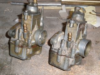

Bueno pues despues de estar revisando los carburadores
http://www.motosrusas.es/foro/uploads/thumbs/465_p2260006.jpg
bueno tengo que poner juntas nuevas y lijar los asientos de los carburadores.

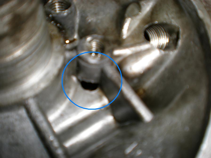

Por otro lado he pensado en empezar por algun sitio y lo voy a hacer por atras, la transmisión. Al desmontar vi un agujero muy extraño en uno de los esparragos que sujeta la transmisión a la moto y al abrir vi esto.
http://www.motosrusas.es/foro/uploads/thumbs/465_p2270015rep.jpg
La conclusión es que intentaron pasarle un macho para hacer mas grande la rosca y la liaron fina

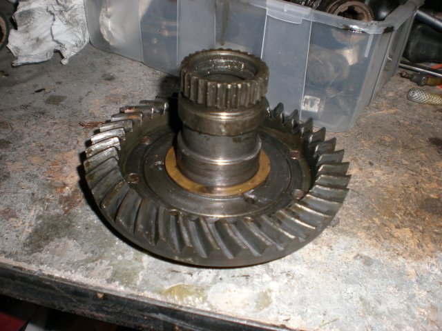

Y los dientes de la corona asi estan:
http://www.motosrusas.es/foro/uploads/thumbs/465_p2270014.jpg
¿Que os parece?

Con la resolución que tiene la foto de la corona no se aprecia gran cosa, pero creo que está bien, no vayas a compararla con la del diferencial de un coche, nada que ver, el acabado no es defectuoso, es remate ruso, lo que te recomiendo es que saques un tornillo de los que sujetan la corona al buje, los mios tenían buena pinta y estaban medio cizallados, si están bien aprietalos y listo.
