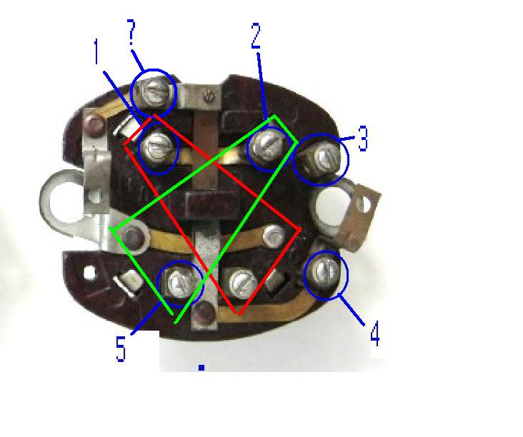

Hola gente, ya tengo conectado todo y funciona a la perfección, salvo la maldita luz del regulador. me explico con una foto.
http://www.motosrusas.es/foro/uploads/thumbs/465_cables_interruptor.jpg
en las conexiones 1 y 2 he puesto los cables que van a los fusibles 1 y 2 que son de luces intermitentes, claxon, y de mas.
En el 4 he puesto el cable que viene de la bateria y alternador (que es el mismo)
En el 5 he puesto el que va al regulador.
Y aqui tengo mi duda... en la conexión 3 supongo que es la masa de la bombilla del testigo de carga y el 4 que seria el positivo (de bateria) y coincide con el positivo de la bombilla testigo de carga.
¿Me he dejado algo?
Alguna cosa que no cuadre, no he probado a poner en marcha pero luces y demas, funcionan a la perfección.
Por cierto las marcas roja y verde son las dos posiciones de la llave, así me aclaro mejor para hacerme el esquema.

siento decirte que ninguna de las conexiones del bombín que has hecho es correcta...

Ahora sí que me has matao.sad
El caso es q cumple su función. Cortar la corriente. ¿no?
Me podrías decir cual es la posición correcta?
No sea q a la larga me cargue algo
#64 2011-11-26 19:13:47
Re: Restauracion Dnepr mt-10
si te funciona tal como está, déjalo así
puede ser que has encontrado un nuevo sistema de conexiones para este bombín smile
al borne marcado por ti como "3" normalmente se conecta el cable de la dinamo, el que va al téstigo de carga desde el borne "Я" de la dinamo

Ok, pero el problema es q yo no tengo dinamo sí no alterados, y según los esquemas q he visto con el regulador electrónico el testigo de carga va al mismo regulador.
El problema es q el bombin de la llave es para una moto con dinamo y a 6 voltios.
Lo único sería sacar el cable de carga del borde q queda libre en el alterador, q supongo sea el de carga...
Pero eso no se sí dará resultado.

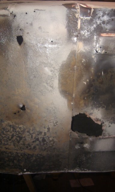

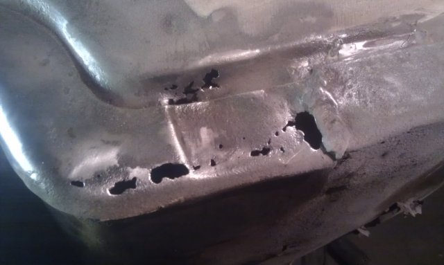

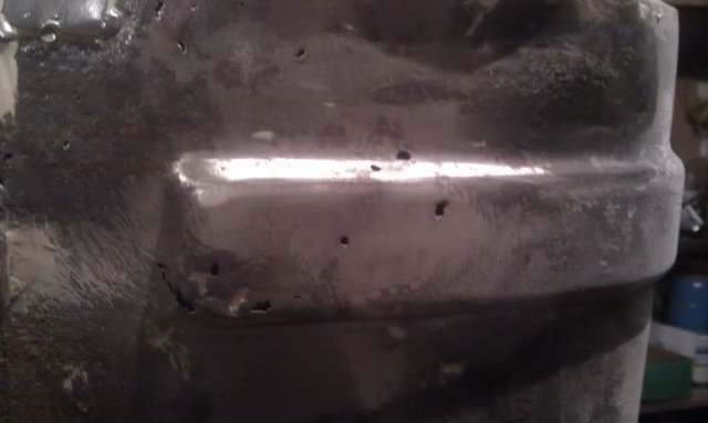

bueno pues como comente la moto ya esta terminada y parece que andando, aunque tendria que darme una rula mas larga para comprobar si realmente funciona, ya sabéis, dilatación de materiales, etc. lo que si pude comprobar es que pierde un poco de aceite por la junta del carter y supuraba un poco por una de las tapas de balancines, que con un reapriete solucione esta ultima.
Ahora le tocaba el turno al side y bueno... la cosa esta así.
http://www.motosrusas.es/foro/uploads/thumbs/465_imag0028.jpg
http://www.motosrusas.es/foro/uploads/thumbs/465_imag0027.jpg
http://www.motosrusas.es/foro/uploads/thumbs/465_imag0026.jpg
Es toda la parte del maletero, el resto esta mejor, que opináis?
es mejor cortar y dar fibra o ponerle una chapa nueva y soldar, aunque tengo miedo pues la chapa estará muy debilitada.

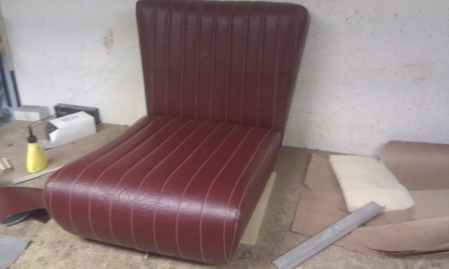

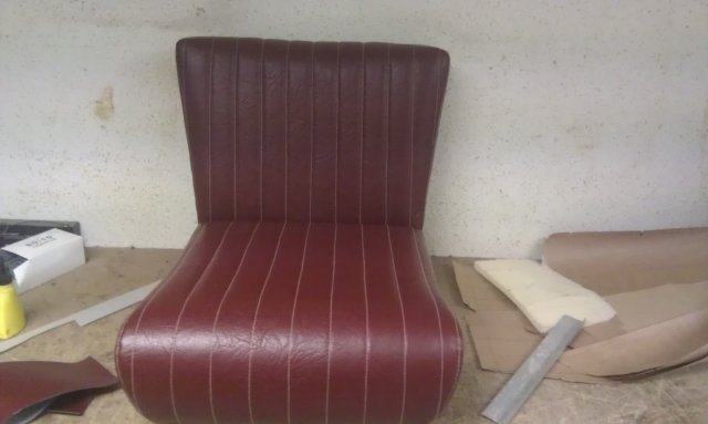

por cierto que se me olvidaba, así es como han quedado los asientos del side
http://www.motosrusas.es/foro/uploads/thumbs/465_imag0003.jpg
http://www.motosrusas.es/foro/uploads/thumbs/465_imag0002.jpg
#73 2012-03-11 23:49:53
rubenaguer76 dijo:
http://www.motosrusas.es/foro/uploads/t … ag0028.jpg
http://www.motosrusas.es/foro/uploads/t … ag0027.jpg
http://www.motosrusas.es/foro/uploads/t … ag0026.jpg
Cortar los trozos dañados y soldar chapa nueva,sin duda alguna. Un chapista te lo hace en un pis pas y te cobrara poco. Es la manera de dejarlo bien. Repasas las soldaduras, plaste... bueno, ya sabes...
Ánimo que no falta nada!!!!!!

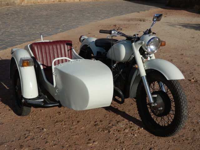

Salvo algún pequeño detalle (fileteado y rueda de repuesto) ya tengo la moto terminada y andando aqui teneis unas fotitos...
http://motosrusas.es/foro/uploads/thumbs/465_p7180196.jpg
http://motosrusas.es/foro/uploads/thumbs/465_p7180197.jpg
http://motosrusas.es/foro/uploads/thumbs/465_p7180198.jpg
#80 2012-07-27 09:01:02
me encanta !!!
al color, le pegaría muy bien un fileteado negro
peazo!! de sillón al side.. y recién tapizado por lo que se ve
felicitaciones y a disfrutarla
