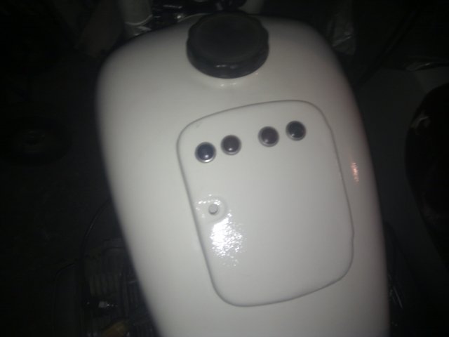

¿Por cierto? ¿qué son los 4 'puntos' que se ven en la tapa de la caja de herramientas?

Hola Logan, pues los cuatro puntos son cuatro pilotos decorativos que como le quedan bien ahí se han quedado..
