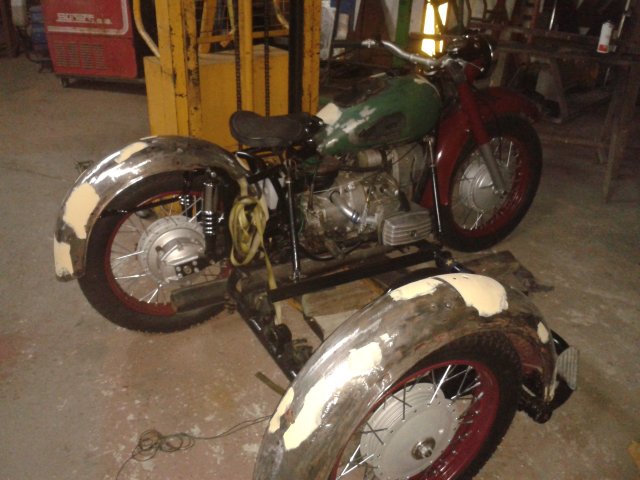

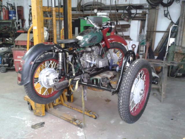

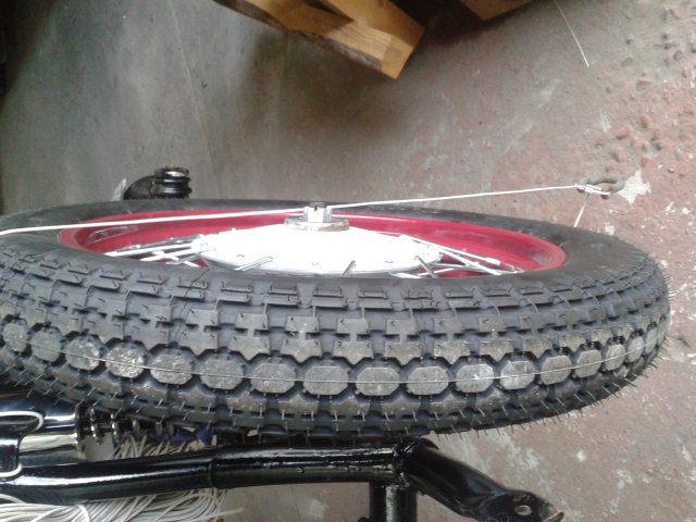

Muy muy despacio pero seguimos avanzando... He montado el side y queria alinearlo adecuadamente... Pero observo que la rueda del side tiene caida negativa como unos 25mm no se si esto es normal o el eje esta torcido... Alguien me puede decir cual es la cota correcta? He pensado en meterle un gato y enderezarlo (o con la prensa) pero no se cual es la cota...

Hola carlos, me parece que si, esta un pelin desnivelada la rueda, has probado a poner algun tipo de casquillo entre rueda y eje??

por lo que se ve en la foto, tienes una caída "Camber positivo"
(desconozco el grado técnico de caída de esta rueda pero, por lógica y deducción yo le daría  "0" )
te gastará el neumático por fuera y tenderá a girar el conjunto hacia la derecha
contrarrestando la tendencia del chasis de la moto "Camber positivo"
(esto, a mi parecer, no tendría lógica)
por lo tanto yo miraría 1º, alinear de convergencia y Camber del conjunto moto-side,
http://www.youtube.com/watch?feature=pl … xq2pExzwmQ
para luego alinear de caída a "0" el basculante del side
ten presente, (y antes de tomar cualquier medida, donde la moto este aparcada) el paralelo horizontal del chasis del side, con respecto al suelo...
ya me dirás algo
Modificado por pibelo (2012-12-28 00:02:13)

Buenis dias,
No es problema de holguras ni casquillos... Yo creo que puede estar torcido el eje de hacer el cabra... O simplemente que el brazo este mal mecanizado (teniendo en cuenta la calidad de algunis acabados no me extrañaria...)
Ese video ya lo habia visto Pibelo... Muchas gracias de todas formas.
He estado revisando mis Arias Paz antiguos y las indicaciones que da al respecto de como alinear el side son basicamente las del video, pero en cuanto a la rueda del side si explica que debe llevar cierta caida negativa pero no tanta... Tambien esplica que es para compensar la curvatura de la carretera pero las carreteras de hoy dia no tienen esa inclinacion.
En la informacion que tengo de la Dnepr no viene nada al respecto, no se si es por que se obvia y debo suponer que es cero grados o es otro valor y no figura en mis manuales...
#71 2012-12-28 10:32:35
Re: Presentación Dnepr MT-9
todo desgaste u holguras tendera a una caída negativa y tú, la tienes "positiva"
y en el caso de carretera antigua combada ..  !!te imaginas !!  en 5 mts, te irías de cabeza a la cuneta  big_smile
por el contrario, la caída positiva de la moto lo que hace es.... compensar la inclinación del asfalto y el arrastre del side, manteniendo la tendencia recta del conjunto
(la convergencia es otra cosa)
voy a mirar la mía, en que valores se encuentra
#72 2012-12-28 12:27:53
efectivamente Carlos !!
la tienes FATAL  sad
despues de comprobar mi rueda del side, la cual está negativa..
es normal, después de 15,000klm. la tendencia es negativa (+/- 10 mm)
con esto, "lo dejo por mi parte zanjado"
y mis recomendaciones son= poner el basculante
a "0" grados, que luego con el desgaste y asentamiento tendera a ser negativo
no olvides poner la moto en positivo (inclinada de arriba hacia fuera)2º
+/- 15mm. del diámetro de la rueda
espero que te aya sido útil:cool:
#73 2012-12-28 15:58:39
En principio a mi tambien me parece lo mas logico que la rueda del side vaya vertical o lo que es lo mismo a 0°... Pero tambien te digo lo que decia el Sr. Arias Paz... Y eso unido a como esta realmente la moto... Pues de ahi la duda...
En princio tirare de gato de carrocero a ver si la llevo a 0°...
Muchas gracias.

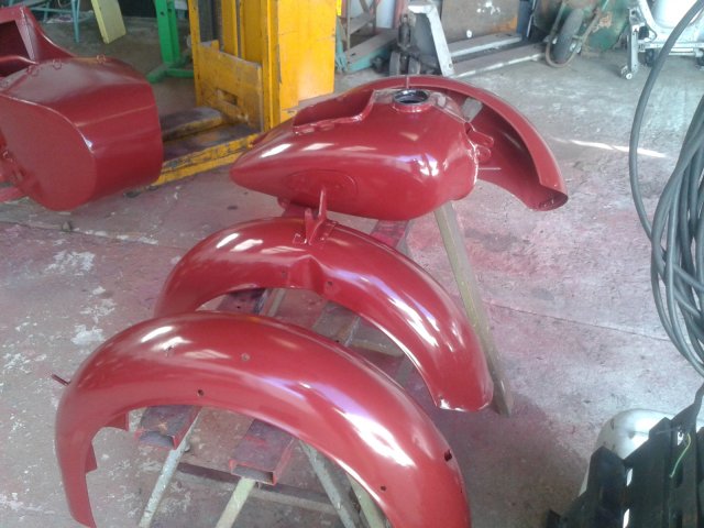

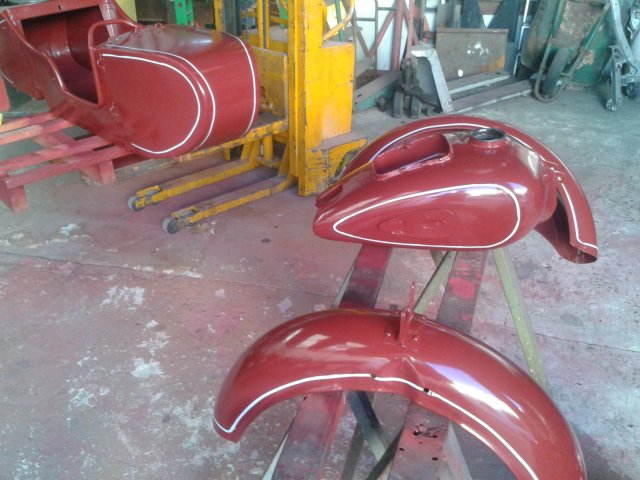

Otro empujon... Ya esta pintada... No es que haya quedado perfecta... Pero esta pintada con pintura al agua... Y en este tiempo la verdad es que seca fatal y no brilla denasiado... Aunque casi lo prefiero tiene aspecto antiguo... big_smile

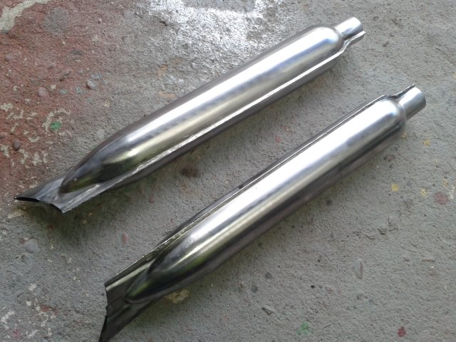

Tambien me he ajenciado una colas de pez y he estado soldandolas... Ahora mi duda es que hacer... Pintar los tubos es negro y cromar las colas o al reves... O cromarlo todo... Que opinais?

Hola Carlos!
Ya falta menos, eh?
En mi opinión, si la pintura es 'civil' los tubos y los escapes cromados, si es 'militar', pintados en negro mate.
La mezcla es otra alternativa, mitad y mitad, pero yo no lo acabo de ver correcto.
Un saludo y adelante.
#77 2013-02-04 20:09:30
Hombre... Si nos ponemos puristas tendria que haber buscados sus escapes... Pero es que son feos con ganas... Y ya que no son los suyos... Por otro lado... No me gustan demasiado los cromados, por eso habia pensado en los tubos negros y las colas cromadas... Para darle un toque cromado pero lo justito... No se, por eso pido opiniones...

Están originales las colas de pez en negro... y el tubo cromado. Me gusta!  smile
K750M "El trueno verde"  cool
