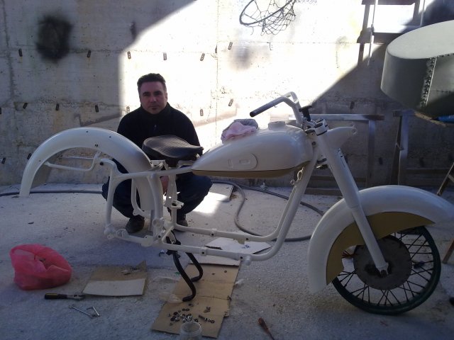

joer!!! ya va tomando forma
ese es el color que va a quedar, es un marfil?' verdad......
a, por cierto, muy cerca de ti, en Guadiaro tienes a Xunami, por si necesitas un consejo en el armado de cualquier parte de la moto,
seguro estará encantado de poder ayudarte
#117 2012-01-20 14:14:28
Re: Presentacion
gracias Pibelo, si este es el color, marfil y beige, por si no se ve bien en la foto, el tanque y el guardabarros delantero van en dos tonos.
En cuanto a Xunami, me gusta saber que tengo alguien cerca, ya crei que era el unico por estas tierras.
Si Xunami o algun otro quiere ver mi moto o enseñarme la suya que sepa que aquí, cerveza y tema de conversacion no le va ha faltar.
Dnepr MT9, 1972, motor k650
