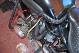

Hola:
queria preguntar a los expertos, como podria limpiar las culatas y el bloque del motor, xq estan oxidadas y tras limpiarlas, quiero pintarlas con pintura anticalorica
http://www.motosrusas.es/foro/uploads/thumbs/488_dsc_0365.jpg
una foto para que lo veais
gracias y un saludo

Hola, creo que arenarlas es lo mejor,si no cepillo de alambres.

para arenarlas, estara todo desarmado, me imajino........
si no; ni se te ocurra...

el aluminio se limpia muy bien con lana de acero,puedes dejar unos pulidos espectaculares, para el hierro fundido arenar es lo mejor.

gracias a todos, si, eso me temia, arenar.
supongo que en algun taller podran hacerlo no?

busca en san google una cabina  o maquina de arenado que te pille cerca.

Si quieres arenarlo tu mismo:
Pistola para arenar en Leroy Merlin unos 16 euros
Arena de silice de 0,30mm de grano
Lo mas importante un buen compresor con un caudal de 100 litros por minuto
Puedes hacerlo sin cabina,al aire libre,extiende en el suelo un plastico de unos 3x3 metros y recuperaras el 80% de la arena.
Yo he arenado asi muchas piezas de mi moto.
