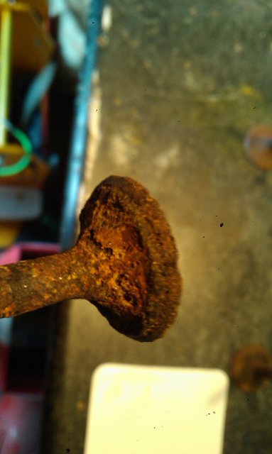

La foto que adjunto es una válvula de admisión de un Perkins 4108, marinizado, que por un problema en el escape, metía agua de refrigeración (salada) en los cilindros.
Conste en acta, que el problema se detectó, porque al intentar arracar el motor, a veces, se quedaba bloqueado (criaturita se le llenaba uno (o dos) cilindros con aguita salada), pero cuando arrancaba (escupía el agua), iba como la seda. Ha hecho así muchas, muchas millas.
Y que conste que es un diessel, que necesita una compresion que es otra dimensión que la gasofa.
Cuando se ven estas cosas, uno se pregunta si no somos demasié melindres con la mecánica.
http://www.motosrusas.es/foro/uploads/thumbs/306_valvula_5.jpg
Y repito: Lo que esta bién, bien parece. ¡A esmerilar!

Ovidio, esa válvula es... 'esmerilable'?
Imagino que la cambiarías y punto, no?
