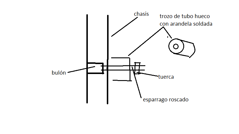

por el lado izquierda el basculante tiene un bulón como este:
http://moto-boxer.com/product_info.php? … anguage=es
para sacarlo hay que sacar completamente uno de los dos tornillos que lo mantienen en su sitio (el otro es para cerrar la holgura)
luego se saca el bulón con un extractor especial
ojo que a menudo el bulón está bastante oxidado y no quiere salir facilmente
probablemente tendréis que sacar los dos tornillos para luego poder abrir algo más la holgura para facilitar el desmontaje
por el lado derecho el basculante tiene un eje que forma su parte y no se separa
al sacar le bulón del lado izquierdo y los silentblocks de goma podréis (con un poco de maniobrar) sacar el basculante

Tienes razon Monty, hay que sacar esos dos tornillos, y yo lo que hago es que en el agujero roscado del bulón, enrosco un esparrago y lo uso de extractor, os envío un dibujo (soy muy malo) por si os sirve de ayuda.
http://www.motosrusas.es/foro/uploads/thumbs/96_sin_titulo.png
