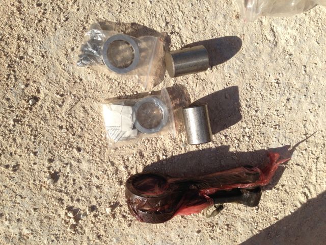

Bueno, la rusa está un poco abandonada porque mi padre tiene otras cosas que hacer y porque necesitaba el repuesto para reparar el cigüeñal, que por fin ha llegado.
Aquí está el conjunto de bielas, bulones y rodamientos para reparar el cigüeñal.

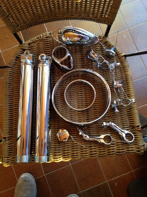

Y estas son las piezas que he recogido del cromado
http://www.motosrusas.es/foro/uploads/thumbs/517_img_2051.jpg
