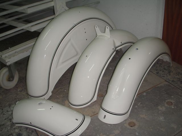

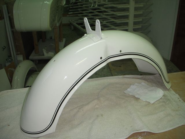

#132 2013-07-14 11:09:27
Marmol
Ubicación: Petrel (Alicante)
Registrado: 2013-01-13
Mensajes: 329
Re: Interesado en moto rusa
Os pongo fotos de como va quedando la pintura y el fileteado.
Falta terminar de filetear y dar varias manos de laca transparente.
http://www.motosrusas.es/foro/uploads/thumbs/517_moto_rusa_desguace_171.jpg
http://www.motosrusas.es/foro/uploads/thumbs/517_moto_rusa_desguace_173.jpg
#133 2013-07-14 16:07:30
Andrius
Ubicación: Ciudad Real
Registrado: 2013-07-04
Mensajes: 334
bonita pintura y perfecta ejecución de los filetes.
ilustrame un poco en la técnica de fileteado.
gracias
andrius.
#134 2013-07-14 23:00:26
me gusta wink
#135 2013-07-15 09:58:07
Muy bonita...
#136 2013-07-15 22:40:36
Buena elección y mejor trabajo.
Este invierno a rodar con nosotros...
#137 2013-07-15 22:46:22
Marmol
Mensajes: 329
