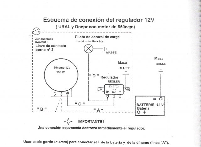

Hola gente que tal, nada que le he pillado un regulador electrónico a Piotr viendo que el original puede que falle ya que por ej el NK no funcione bien. El caso es que como no tiene tantas conexiones como epnoriginal, me refiero a B3 o al excitador (~), a que parte del regulador electrónico conecto lo que va a B3 y del ~?

http://www.motosrusas.es/foro/uploads/thumbs/96_96_electric_scheme.jpg
Este tema ya se trato en el foro, hay que entretenerse un rato y buscar, de todas formas pongo el esquema de ese regulador otra vez.

Hola gente, gracias cato en primer lugar por contestar; ya se que está en el foro, pero es que telefonica me da x culo con la conexion y con el movil a veces cuesta muchisimo trabajo, ya me entiendes. Bueno, al turrón:
Hay algunas cosas que no entiendo, pero otras si, verificadme a ver si me equivoco y en lo que si, me correjis por favor!!
1. NK del regulador nuevo al piloto de control de carga.
2. W del nuevo regulador al W del alternador.
3. Las conexiones que tengo hechas en el + del regulador viejo, las pongo tal cual en el + del regulador nuevo???
4. Las conexiones de B3 (del regulador viejo y que van a las luces de freno trasero) que hago con ellas, donde las conecto???
5. El símbolo de ~ del excitador, que va del regulador viejo al electronico nuevo, no se pone?
6. Veo en el esquema que este regulador, hay que llevar desde su derecha, a masa, es asi??
De verdad, me siento mal por hacer este tipo de preguntas, para vosotros muchas de estas cosas son evidentes, pero para mi............ jajaja, bueno, ahi os dejo eso, os pido por favor si me respondeis, sed explícitos, y por privado id enviandome vuestros datos, que reparto quesos manchegos a casco porro!!!
Muchas gracias de antemano a todos por responder!!!!
Modificado por montypython (2013-01-20 17:29:00)
#6 2013-01-20 21:56:03
Re: Regulador electrónico
NK del regulador electrónico a la luz de control de carga (pilotito amarillo del faro)
W del alternador a W del regulador
Las conexiones de B3 (del regulador viejo y que van a las luces de freno trasero) al + del regulador electrónico
El símbolo de ~ del alternador que sin conectar
Veo en el esquema que este regulador, hay que llevar desde su derecha, a masa, es así?? si o del lado izquierdo, el caso es que la carcasa metálica del regulador tenga masa o lo que es lo mismo -
