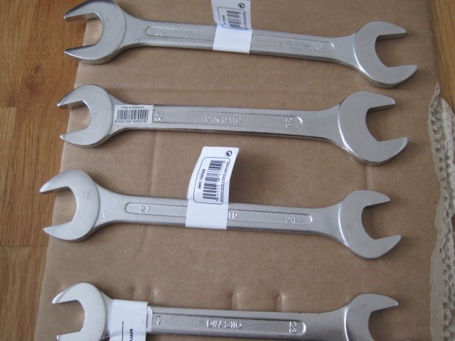

He trincado todo lo que habia por casa y las casas aledañas. Y despues he comprado 4 llaves fijas para completar del numero 21 al numero 32. (aunque no se muy bien para que por que veo que ni con la mas grande abarco  la tuerca esa de la suspension, que debe ser la mas grande que lleva al moto)
De todas cuales son las mas empleadas? (vamos las imprescindibles) Esto sin contar con las especiales de la moto

La 10 la 13 y la 17 son las clasicas! Pero te encontraras tuercas de todas las medidas. Por lo que conviene llevar una ferreteria en el maleteiro!

8-10-13-17-22 que se corresponden con los tornillos de métrica 4-6-8-10 y 12, pero atendiendo a la ley de Murphy, normalmente suele hacer falta la que no llevas big_smile

Yo te puedo decir lo que llevo y que me parece imprescindible para afrontar un rutilla sin grandes contratiempos...
Lo primero tener la moto a punto... parece una obviedad pero...
En cuanto a herramientas;
8-9, 10-11, 12-13... hasta la 22
Una llave inglesa de tamaño medio...
Una 27 o no podras quitar la tuerca de la rueda del side
Un martillo, un desmontable, algun destornillador, alicates universales y de corte.
Una navaja multiusos o algun cuter
Una llave de bujias, unas galgas...
En cuanto a recambios...
Algun cable de repuesto y los correspondientes prisioneros.
Un rollo de cinta aislante, algunos trozos de cable, fusibles.
Una lampara de cada... un par de bujias en buen estado, unos platinos y condensador de repuesto, yo ademas llevo un regulador por si las moscas
Pasta de juntas y un trozo de papel de juntas por si hay que hacer alguna
Un gato hidraulico de esos pequeñitos de 2T... algun trozo de lija fina
Un bote con aceite por si hay que rellenar...
Y toda la paciencia del mundo...
Dicho asi parece mucho, pero lo llevo en un par de rollos de esos de tela para herramientas y ocupa poquito...

Y recuerda que necesitas un vaso del 36 para la tuerca del cigüeñal o por ahi!
