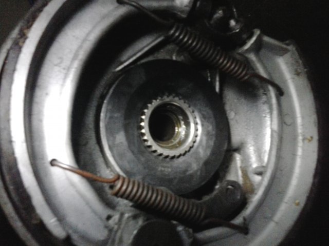

#1 2013-09-24 12:17:52
- jabara72
- Ubicación: La Coruña
- Registrado: 2013-05-03
- Mensajes: 323
CREO QUE HE PUESTO BIEN EL RETEN DEL GRUPO TRASERO
#2 2013-09-24 16:26:41
- carlosenfield
- Ubicación: Madrid
- Registrado: 2011-06-14
- Mensajes: 533
Re: CREO QUE HE PUESTO BIEN EL RETEN DEL GRUPO TRASERO
Yo diria que es correcto... con la tapa metalica encima, claro.
#3 2013-09-25 09:35:17
- jabara72
- Mensajes: 323
¿Tapa metalica? O sea: la rueda. ¿no?
#4 2013-09-25 10:43:22
ese modelo de reten lo desconzco
pero esta claro, que no lleva la tapa metálica de las Urales 650
http://moto-boxer.com/product_info.php? … ts_id=1236
#5 2013-09-25 18:46:52
- carlosenfield
- Ubicación: Madrid
- Mensajes: 533
jabara72 dijo:
Noooo... vamos a ver, si tienes una mt9 cuando quitas la rueda, tienes que tener un aro de aluminio con siete tornillos que rodea el estriado donde encaja el buje de la rueda... pues el reten va detras de ese aro... vamos que quitas los tornillos, sacas el aro y lo limpias, que estara lleno de m y tendra el orificio que comunica con el grupo taponado... sacas el reten y colocas el nuevo fijandote que hay un taladro que no lleva tornillo y va pa abajo... lo montas y a correr...
Muy importante no sobrepasar el nivel de valvulina...
Espero haberme explicado
#6 2013-09-25 19:02:07
- Maverich
- Registrado: 2013-07-23
- Mensajes: 138
la mt-11 lleva una tapa metálica con tornillos y esta goma no le veo ningún orificio para los tornillos...
la mala suerte no existe: llamamos mala suerte al conjunto de situaciones, elementos o problemas que no hemos sabido prever o solucionar de manera adecuada.
DNEPR MT 11
#7 2013-09-25 22:36:41
- jabara72
- Mensajes: 323
Ya...yo lo que he hecho es poner (mas bien presentar) el reten encima de esa tapa pensando que iba ahi, por que se veian como unas muescas que interprete que eran las espacios de las cabezas de los tornillos...vaya que estoy bien,pero bien.
O sea que tengo que sacar la tapita y poner el reten...vale...vale.
Supongo que el viejo estara pero que fino....
Otra cosa mas que hacer.
un saludo y gracias.
#8 2013-09-26 08:24:38
de todas formas, ese reten que as colocado no creo que sea el correcto (no lo e visto nunca)
este, es el que va http://www.ural-zentrale.de/product_inf … itaet.html
#9 2013-09-26 10:59:51
- jabara72
- Mensajes: 323
Es ese ,lo que pasa es que los agujeros viene presentados pero no completamente agujereados ,,que es lo que me despisto totalmente.
Gracias.
