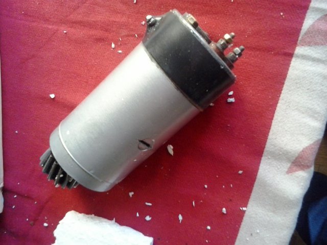

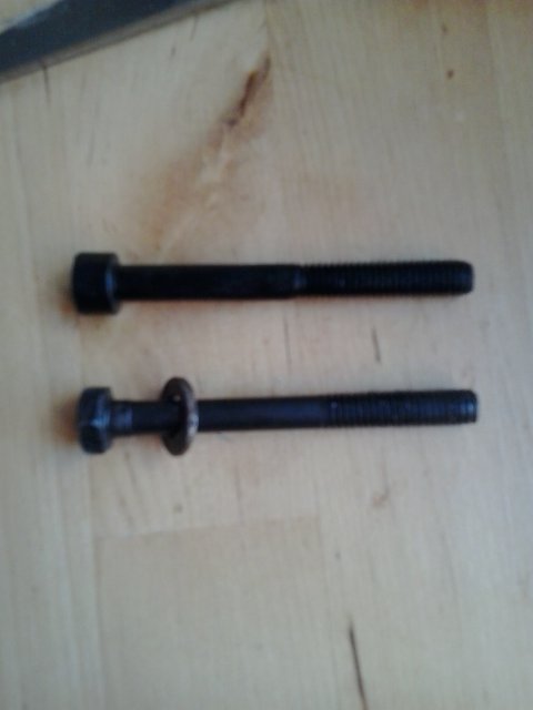

Ya esta aqui la dinamo . Tambien compre los tornillos,sin problema. Metrica  6 de cabeza allen, tiene el mismo paso....me van a pasar el sellador y solo me queda lo del reten.
http://www.motosrusas.es/foro/uploads/thumbs/522_2014-04-12_131257.jpg
http://www.motosrusas.es/foro/uploads/thumbs/522_2014-04-12_131352.jpg

Creo que tu moto y la mia se parecen bastante por no decir que son iguales (mismo modelo me refiero) pero la mia lleva tornillos de cabeza hexagonal y me parecen originales... aunque quien sabe las vueltas que habra dado... yo con el tema del sellador siento discrepar, esos tornillos con lo largos que son y teniendo bastante rosca como tienen, no tendrian por que  aflojarse... y el problema de los sellantes, es que el dia que te toque quitarlos... y creeme que te va a tocar quitarlos mas de una vez (aunque solo sea para limpiar el filtro centrifugo) te puedes acordar de los antepasados del que puso el sellante... en este caso tu... wink
Desde que ando con la rusa, me han pasado muchisimas cosas, y algunas difilmente explicables, pero los tornillos no se me aflojan... (ni a mi ni a la moto smile smile smile  )
