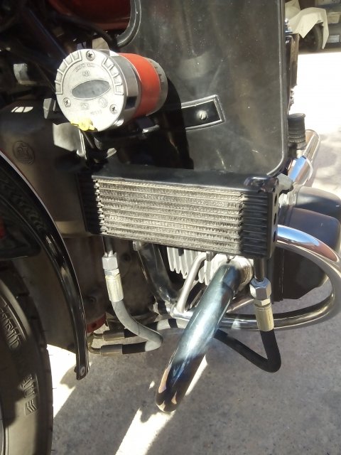

hola gracias por todo. Lo del ftro yo no he puesto filtro recambiable (no tenia donde meterlo) he puesto dentro del carter un filtro basto casero ( similar al de la bomba de la moto).
ya me falta poco para terminar la restauracion y darle marcha al motor entonces sabremos si el sistema es capaz de mantener el rango de temperatura. ya os contare. os dejo una foto... a ver si os gusta como va quedando ( yo estoy enamorao)

Comoquiera que el circuito principal sigue funcionando igual, pienso que el filtro original seguirá cumpliendo las mismas funciones y con la misma eficiencia... eso sí, con el aceite algo mas frio que es de lo que se trata.
Buena solución.

A mi también me gusta bastante, respecto a la imagen solo no me cuadra las pletinas que sujetan los guardabarros, supogo que les darás otro acabado ¿no?.
Otra cosa ¿va en solo o llevas side también?
Animos que esto ya casi está... :-)

no se ve el vaciado..lo digo por la altura
de todas formas le veo una pega..
Si la bomba o circuito, no tiene válvula direccional antiretorno, se volvería todo el aceite al cárter, el radiador esta mas alto que este... y
Aunque pensando bien.. todo esto carece de importancia, pues el circuito no participa en la lubricacion..le doy el visto bueno erpy, ejejej

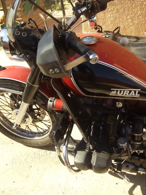

La foto que he puesto de la moto es modo bobber también la tengo modo clasica ( simplemente es cambiar guardabarros y sillin) la idea es con sidecar llevarla en modo clasico y sin side modo bobber. ademas para homologar y pasr el itv tendre que llevarla original.

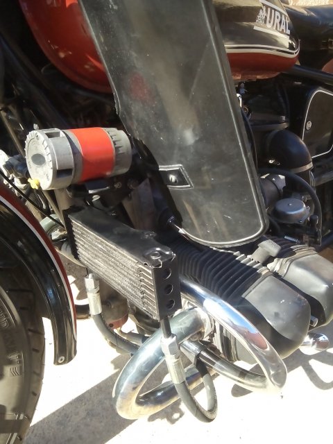

Al final ¿has conseguido la tapa, no? ¡Felicidades!
Eso si no has puesto termostato te va a circular siempre el aceite por el radiador y eso en invierno no es bueno...
Y eso gris ¿que es?

Te treferirás al compresor de aire del claxon??
si, la tapa la hizo el tornero, ¿¿el tuyo es el kit de Alemania?'
le e encontrado graves problemas
mira tu correo
En cuanto al termostato, mi radiador (Diane 6) tiene una sección de 1/2" (no se los chinos) y un cubicaje de 200 mml. tambien los latiguillos son de mayor paso y si le sumamos, que por esta zona(Alicante) no suele bajar a menos de 6-8 grados en pleno invierno, no e visto necesidad de termostato en el circuito (Citroen no o lleva, tampoco VW )

bueno gente despues de andar con la moto y darle unos calentones puedo decir que el radiador hace su funcion. Es ina instalación simple y eficaz.
