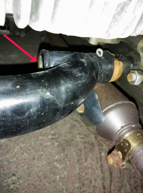

Ayer, y tras varios días de detectar demasiado ruido de lata por el lado del sidecar, al llegar a casa de noche, se me antojó hacer una comprobación de las partes que están mas a la vista, y comprobé con horror que estoy andando a falta del tornillo que sujeta el sidecar a la moto en la cogida delantera (la que lleva el silentblock), y a saber desde cuando está así.
Si es igual que el de la cogida trasera, perece un M12 como de unos 50-100 mm.
Alguien me puede confirmar las medidas y rosca (1,25 ó 1,50)?
¿Va roscado al chasis de la moto, o tiene tuerca por detrás?
Gracias de antemano y un saludo.

te quiero ayudar pero, "la cogida delantera que lleva un silentblok" ??
te referirás a, la 1ª de las dos rotulas,(delantera) cuales van cogidas al chasis..
para saber el tornillo, quita el de la otra rotula (trasera) ..  roll
estos tornillos al apretar, contraen unas cuñas que a su ves, aprietan la bola y forma la "rotula"
P.D. que no se entere la mujer, que iba desprendido el side, que no se sube mas en la vida...

Me refiero a esta cogida:
http://www.motosrusas.es/foro/uploads/thumbs/306_cogida_sidecar2.jpg
Supongo, que donde señalo, va un tornillo que al parecer he perdido.

si, va un tornillo y lo as perdido!!! ..
quita el trasero para compararlo.
es el que aprieta las cuñas cóncavas, y ajusta la bola ( forma una rotula)
jejej si se entera la parienta ??lol

Efectivamente, hay un tornillo, que cierra las dos piezas del 'mandril', con una tuerca 'especial'...
NOTA: se solía aflojar, pero como tenía mucho tornillo donde ajustar, sólo se quedaba 'flojo' el mandril...

Pues este se había perdido del todo. ¡A saber desde cuando lo llevaba así!
Ya esta repuesto y funcionando.
