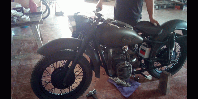

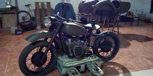

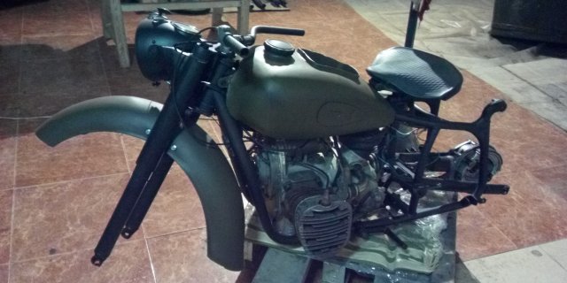

#19 2020-06-01 01:53:34
- franchute
- Usuario
- Ubicación: La Mancha
- Registrado: 2019-10-01
- Mensajes: 12
Re: Nuevo usuario
Bueno, este parón no ha sido nada más que por falta de tiempo, pero la moto está ya casi lista.
En esta cuarentena me ha dado tiempo a llevar a rectificar cilindros, cambiar válvulas, poner pistones, casquillos, segmentos, juntas, etc, todo nuevo, arreglar freno delantero,limpiar y reparar carburadores, ensamblar las piezas del puzle... y lo mejor, arrancarla por primera vez!!!
Bueno, pues bien, esta semana me he dispuesto a carburarla y me encuentro con una sorpresa. La moto arranca bien: cebas carburadores, tres patadas sin contacto, das contacto y a la segunda patada arranca, pero se para. Así tres o cuatro veces, hasta que viene mi señor padre (que estaba plantando melones en la huerta contigua que tenemos al lado de la nave en la que estoy) y me dice: estoy escuchando el motor y lo que hace es por falta de gasolina. Total, empiezo a mirar y efectivamente, entre los carburadores y el bloque ¡veo el suelo!
quito los carburadores, los pongo encima de un mármol para ver si estaban desgastados y parece que no. Para cercionarme, los planifico un poco con una lija y cuando los vuelvo a poner, les pasa lo mismo, total, que empiezo a mirar y veo que la cuba del carburador (k-301) que como tiene la cuba un poco inclinada, da en las aletas de refrigeración del cilindro y por eso hace tope y no ajusta bien.
Y ahora voy a la pregunta:
¿si los K-301 los montaban estas motos, como es que a mi me pasa esto? ¿estará ya tan planificado a lo largo de los años, que le han quitado medio centímetro y por eso da? ¿podría solucionarlo con una junta más gorda (1cm)?
Os pongo unas fotos del proceso para que veais lo chula que está quedando jajajaja.![]()
Esta moto es bonita hasta sin guardabarros trasero!![]()
Modificado por franchute (2020-06-01 02:11:16)
KMZ K-750M 1965
