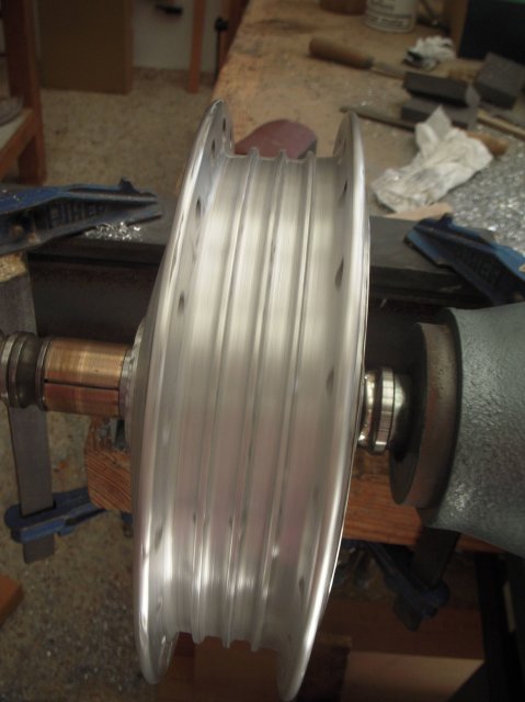

Aprovechando el 'LIDL', yo me hice esta otra:

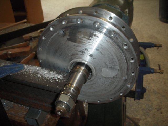

Os cuento como lo hizo mi padre:
- primero los puso en el eje de la amolador a y los "calibró" quitando imperfecciones de las dos partes de los moldes de la fundición.

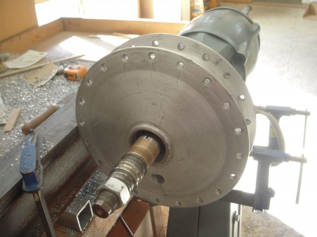

Primer paso, montar![]()

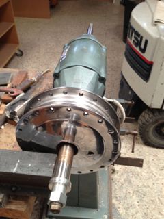

Empezando a desbastar![]()
Mirar como queda de bien la parte interior![]()

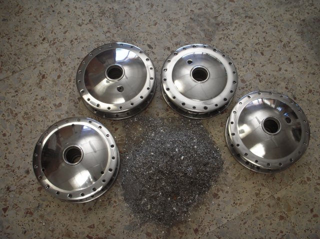

Total, que así quedaron y mirar que montón de viruta salió.![]()
#13 2014-10-14 12:15:30
Re: Consejos para pulir bujes
Marmol, la terminación impecable.
Además la has alijerado de peso ![]()
