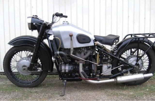

para los curiosos y entendidos
http://motosrusas.es/foro/uploads/thumbs/99_izuzu.jpg
http://motosrusas.es/foro/uploads/thumbs/99_diesel.jpg
http://motosrusas.es/foro/uploads/thumbs/99_isuzu1.jpg
como se puede apreciar, es una mezcla de KMZ Y IMZ Ural que le han adaptado un motor diesel
Entre otras cosas, me a llamado mucho la atencion y en particular, algo fuera de la logica, alguien me podria apuntar que seria ??
Modificado por pibelo (2016-10-27 09:33:26)

Buenas, 'maestro'.
A ver, desde el punto de vista de un 'neófito'...
1.- Embrague en palanca en el depósito.
2.- Inclinación de la cardán.
La horquilla es como la que yo tenía: 'EARLESS' 1ª generación.
NOTA: Por cierto que, tal como está, no sirve para nada; en esa posición, se apoya en los 'topes' del amortiguador...

Ahora que lo pienso... podría ser para un 'discapacitado' de la pierna izq. - lleva el reposapiés plegado, y nada para usar con la susodicha pierna... -.
Aunque, no tengo claro cómo se podría poner/quitar el caballete...

jajaj, si que le as encontrado, jajaj y todas válidas !!
muy bien amigo, ay infinidad de cosas en este artefacto que no cuadra, pero ay "ottra cosa" en la mecanica, que me llama mucho la atencion (de momento), luego veremos el porque..

Tampoco se ve 'claramente' cómo cambiar de marchas...
Y parece que tiene caballete central...

jjeje, no si, seguimos le sacas asta el nº de chasis jajjaja
vamos a dejar unos dias y lugar, a alguien mas que lo estudie y quiera opinar..roll

te dire, que me a llamado mucho la atencion ( entre otras cosas que tu, bien has esplicado), "la transmision a la izquierda", con lo facil que seria poner la rueda como viene en todas nuestras motos rusas !!
al momento, se me ocurrio una teoria...
mañana te la explicaria.. wink

A mi me sigue 'despistando' mucho esa especie de hierro 'curvo', que sale desde el eje del pedal del cambio, hacia delante, y por debajo del bloque del motor...

Fuera de la lógica es la trasmisión boca abajo, va a perder todo el lubricante.

El cuadro es realmente raro, sin suspensión trasera, mas parece el de una R 75 de guerra que iba atornillado.

Buena apresiacion schweinhund. En la varilla de medicion se colocaria un tapon, y el llenado e inspeccion ?? se realizaria por el tapon antiguo.
el chasis es artesanal a medida del motor..basado en Dnper. Por lo que se puede averiguar, es un motor Izuzu, con solo dos marchas.
alguna conjetura por la razon de la transmision a la izquierda??
la curiosidad es el nos lleva a ser mejores, estrujar la mente y dar alguna opinion..
Logan, en la 3ª foto se ve el cambio de marchas, pero no veo el hierro doblado que me indicas.. roll

Lo que aparece en color 'rojo'...

El tema es que, estaba casi convencido que le dieron vuelta el grupo !!!..
simplemente porque el motor "giraria al reves" o sea, como las agujas del relog ( montado uno en la motocicleta)
en ese caso, al soltar el embrague, marcharia independientemente de la marcha, siempre hacia atras....yikes
al colocar el grupo en la izquierda, se revertiria el sentido de giro..
pero ahora viendo bien, el cardan y sus angulos de ataque, me siembra alguna que otra duda
