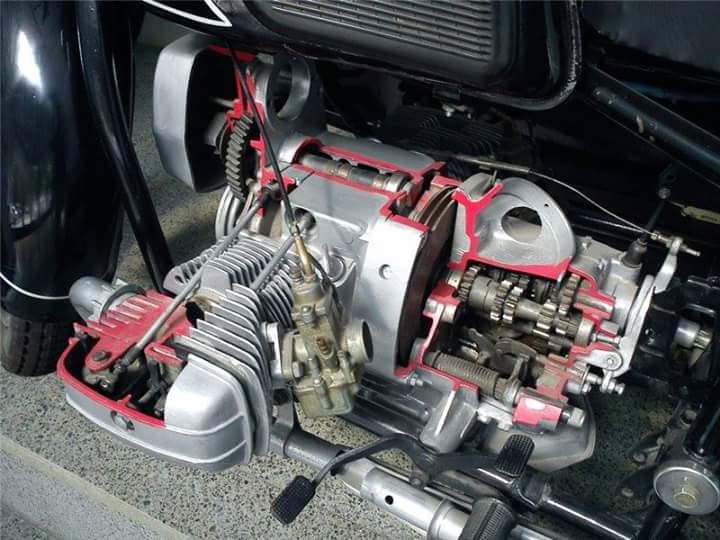

Caja de cambios
La tercera velocidad algunas veces va a trompicones.
Es de una MT11.
¿Alguien pude orientarme para solucionar el problema?.
Gracias

Hola Albert, prueba con los dos tornillos de regulación que tiene detrás la caja neutral
aunque éstos, regula la posición de la selectora y principal el neutro,por lo tanto tendrías anomalías en todas las marchas, por lo que me temo que lo tuyo, seria problema de piñon..
ya contarías algo

Hola Pibelo
Creo que va por aquí la cosa tocara abrir y reponer piñon.

Donde puedo coonseguir el despieze del cambio de la foto.
¿Es el mismo que el 804 de origen de la MT11/16?
Gracias

Bien, despues de algunos ajustes, el asunto ha mejorado, pero no solucionado algún tiron da, si no va a mas lo dejare asi, veremos lo que hago, solo en tercera velocidad da los tirones.
