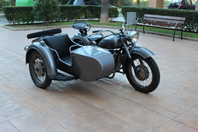

Bueno, tras mucho mirar talleres de chapa y pintura y comprobar que pintar una moto es incluso mas caro que pintar un coche me he animado y he decidido aprender a pintar, y he de decir que para ser la primera vez que pinto con pistola no me ha qjedando nada mal. Inicialmente pinté la moto con plastidip temporalmente, hasta que ahorrase para pintar la moto en un taller, pero como resultó que la gasolina derretía el plastidip el resultado fue desastroso, a si que me compre una pistola HVLP, la mas barata de la marca Sagola, 27e me costo y estoy muy contento con el resultado que me ha dado. En principio quería una moto negro mate, pero después de verla con plastidip no me convencía, a si que decidí darle un cambio radical y pintarla Gris Antracita de las llantas del Clio Sport de renault (205-110 antracita turini)
Desmontaje de las llantas para pintarlas, en esta moto los aros de las llantas siempre son del color de la moto a si que me toca pintarlos de gris (aun no puedo pintarlas ya que necesitan un buen granallado a si que simplemente me he limitado a desmontar "cuidadosamente" lo radios de dos de las 4 ruedas).
Desmontando bañera (o como se llame) del sidecar, de momento esto lo he dejado para mas adelante, pero lo he quitado el oxido y le he dado una capa de pintura protectora de oxido al suelo, estos fueron los únicos tornillos que me dieron guerra, finalmente los tuve que cortar con radial
Mande los faros a cromar, estaban en un estado lamentable con alguna perforación, los del taller de cromados han hecho lo que han podido pero han quedado bastante bien por los 15 eurillos que me han costado, no son los originales creo, pero me gustan y son de la época.
antes
después
Preparando el deposito para pintarlo (El trabajo mas dificil, mucho mas que aplicar la pintura, el mas mínimo rayón se ve una vez pintado, de hecho se ven muchos si te acercas)
Aplicando la pintura al deposito y a las distintas piezas (polla incluida en el fondo :qmeparto:)
Secado por infrarrojos
Dejando curar la pintura dentro de casa ya que en el garaje hace un frio letal
Empezamos a montar piezas y a hacer la instalación eléctrica, pasar el cable por la canaleta del guardabarros fue una odisea ya que alguien había dado un punto de soldadura con un soldador de barco o algo así y había traspasado al interior del conducto.
Comienza a tomar forma
Y este es el resultado final a falta del sidecar, las llantas y el guardabarros delantero que esta en muy mal estado y no se muy bien que hacer con el:
De momento a si se queda otra temporada, ya seguiré actualizando mas adelante!
Como curiosidad os dejo la foto de una K650 en la pelicula de Indiana Jones (Simulando una moto alemana de la segunda guerra mundial)

Bueno después de mucho pero que mucho tiempo, comienzo la fase de papeles, de momento 450€ en ficha técnica, laboratorio, industria e informe del club, ahora solo queda esperar. En este tiempo aprovecharé para rectificar cilindros (tiene pistones originales, a si que rectificare a primera medida y montare los pistones AC de piort, que he leído por el foro que merecen la pena)
Os dejo las fotos que le hice al ingeniero para industria (si, el asidero trasero es un tubo de labadora)![]()

Está matriculada!!! al fin!!! trabajo me ha costado, ya hay un side mas por españa.
