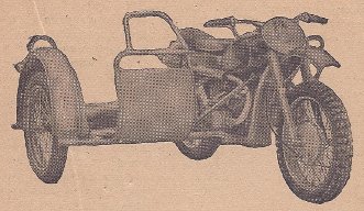

Según "Motocikly Irbitskogo Zavoda. Instrukciya po uhodu i espluatacii" de 1960
| Longitud | 2150 mm |
| Anchura | 1650 mm |
| Altura | - |
| Distancia entre los ejes de la rueda delantera y trasera de la moto | 1435 mm |
| Espacio libre al suelo | 145 mm |
| Peso | sólo: 200kg con sidecar: 260 kg |
| Carga máxima | 300 kg |
| Velocidad máxima con sidecar | 110 km/h |
| Motor | de 4 tiempos, de carburadores, de dos cilindros opuestos |
| Cilindrada | 649 cc |
| Relación de compresión | 6,2 ±0,2 |
| Potencia máxima | 28 CV |
| Número máximo de revoluciones | 5000-5400 rev/min |
| Válvulas | en cabeza |
| Capacidad del cárter de aceite del motor | 2 l |
| Capacidad del depósito de combustible | 18 l |
| Carburadores | K-52 en cada cilindro |
| Combustible | gasolina A-72 ó A-74 |
| Sistema de encendido | magneto M-90 |
| Transmisión | embrague seco de dos discos, caja de velocidades de 4 relaciones, árbol cardán y transmisión principal cónica |
| Relaciones finales en las velocidades | 1ª - 1:16,65 2ª - 1:10,56 3ª - 1:7,85 4ª - 1:6,01 |
| Capacidad de aceite en el cárter de la caja de velocidades | 0,8 l |
| Capacidad de aceite en el cárter de la transmisión principal | 0,150 l |
| Capacidad de aceite en cada cañón de la suspensión delantera | 0,1 l |
| Suspensión de la rueda trasera | de muelles |
| Suspensión de la rueda delantera | de muelles con amortiguadores hidraúlicos |
| Ruedas | intercambiables, con neumáticos de 3,75-19" ó 4,00-17", con protector de la rueda trasera |
| Sidecar | especial, abierto |
