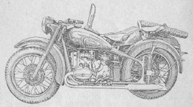

Según "Motocikly K-750, M-61, M-62" de 1962
| Distancia entre los ejes de la rueda delantera y trasera de la moto | 1435 mm |
| Vía (distancia entre los ejes de las ruedas de la moto y la rueda del sidecar) | 1100 mm |
| Longitud | 2420 mm |
| Anchura | 1650 mm |
| Altura | 1000 mm |
| Peso (en seco) | 340 kg |
| Velocidad máxima en carretera de asfalto (con sidecar) | 95 km/h |
| Consumo medio de combustible a 100 kms, con carga completa, en carretera de asfalto, a velocidad media de 50-60 km/h | 6,0 litros |
| Alcance | 300-350 km |
| Consumo de aceite a 100 kms | 0,1 litros |
| Distancia de frenado (con sidecar) en carretera de asfalto, seca | a 30 km/h: 8 m a 50 km/h: 20 m |
| Motor | de 4 tiempos, de carburadores |
| Refrigeración | por aire |
| Número de cilindros | 2 |
| Ubicación de cilindros | horizontal a 180 grados |
| Válvulas | en cabeza |
| Cilindrada | 649 cc |
| Relación de compresión | 6,2 |
| Potencia máxima | 28 CV |
| Número máximo de revoluciones | 4200-4800 rev/min |
| Par máximo | 4,5 kGm a 3500 rev/min |
| Número de carburadores | 2 |
| Carburadores | K-38 |
| Combustible | gasolina automotiva A-66 ó A-70 |
| Sistema de encendido | de batería |
| Corriente | continua |
| Generador de corriente | G-11A ó G-65/G-402 (dinamo) |
| Tensión nominal del generador | 6 V |
| Intensidad del generador | 45W ó 65 W |
| Relé-regulador | RR-31A ó RR-302 |
| Bobina de encendido | B-201 |
| Encendido (ruptor) | PM-05 |
| Batería | 3MT-14 |
| Capacidad de la batería | 14 Ah |
| Claxon | S-23(B) |
| Faro | FG-116 luz larga/corta de 6V 32/21W luz ordinaria de 6V 2W |
| Piloto delantero de sidecar | 6V 3W |
| Piloto trasero | FK-1 |
| Bujías de encendido | A8U ó A11U |
| Embrague | seco, de dos discos conducidos |
| Desembrague | manual |
| Cambio de velocidades | a pie y manual |
| Relaciones de la caja de velocidades | 1ª - 3,6 (36/10) 2ª - 2,28 (32/14) 3ª - 1,7 (29/17) 4ª - 1,3 (26/20) |
| Relaciones finales en las velocidades | 1ª - 1:16,65 2ª - 1:10,56 3ª - 1:7,85 4ª - 1:6,01 |
| Chasis | tubular, cerrado |
| Recorrido de la rueda delantera | 140 mm |
| Suspensión trasera | de muelles |
| Recorrido de la rueda trasera | 80 mm |
| Frenos | de tambor, en ambas ruedas |
| Sistema de frenar | mecánico |
| Diámetro del tambor | 203 mm |
| Anchura de las zapatas de freno | 35 mm |
| Actuación de los frenos | delantero - manual trasero - a pie |
| Neumáticos | 3,75x19" |
| Presiones de los neumáticos | rueda delantera: 1,8 atm rueda trasera: 2,2 atm rueda del sidecar: 2,0 atm rueda de recambio: 2,2 atm |
| Capacidad del depósito de gasolina | 20 l |
| Capacidad de aceite en el cárter del motor | 2 l |
| Capacidad de aceite en el cárter de la caja de marchas | 0,8 l |
| Capacidad de aceite en el cárter de la transmisión principal | 0,15 l |
| Capacidad de aceite en el cañón de la horquilla delantera | 0,1 l |
| Capacidad de aceite en el filtro de aire | 0,250 l |
