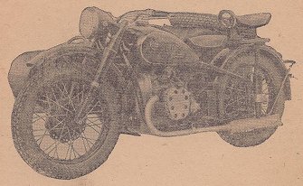

Según "Motocikly Irbitskogo Zavoda. Instrukciya po uhodu i ekspluatacii" de 1960
| Longitud | 2420 mm |
| Anchura | 1650 mm |
| Altura (hasta llave del faro) | 1000 mm |
| Distancia entre los ejes de la rueda delantera y trasera de la moto | 1430 mm |
| Vía (distancia entre los ejes de las ruedas de la moto y la rueda del sidecar) | 1100 mm |
| Espacio libre al suelo | 130 mm |
| Peso | sólo: 220kg con sidecar: 380 kg |
| Carga máxima | 300 kg |
| Velocidad máxima con sidecar | 85 km/h |
| Consumo medio de gasolina a 100 kms a 45-50 km/h, a carretera plana de asfalto | 7 litros |
| Motor | de 4 tiempos, de carburadores, de dos cilindros opuestos |
| Cilindrada | 746 cc |
| Relación de compresión | 5,5 ±0,2 |
| Potencia máxima | 22 CV |
| Número máximo de revoluciones | 4200-4600 rev/min |
| Par máximo | 4 kGm |
| Válvulas | laterales |
| Capacidad del cárter de aceite del motor | 2 l |
| Capacidad del depósito de combustible | 22 l |
| Carburadores | K-37 en cada cilindro |
| Combustible | gasolina A-66 ó A-72 |
| Sistema de encendido | de batería |
| Batería | 3-MTM-14 |
| Generador | G-11-A (dinamo), 6V 45W |
| Relé-regulador | RR-31-A |
| Claxon | S23-B |
| Faro | FG-6 |
| Transmisión | embrague seco de dos discos, caja de velocidades de 4 relaciones, árbol cardán y transmisión principal cónica |
| Relaciones finales en las velocidades | 1ª - 1:16,65 2ª - 1:10,56 3ª - 1:7,85 4ª - 1:6,01 |
| Capacidad de aceite en el cárter de la caja de velocidades | 0,8 l |
| Capacidad de aceite en el cárter de la transmisión principal | 0,150 l |
| Capacidad de aceite en cada cañón de la suspensión delantera | 0,08 l |
| Suspensión de la rueda trasera | de muelles |
| Suspensión de la rueda delantera | de muelles con amortiguadores hidraúlicos |
| Ruedas | intercambiables, con neumáticos de 3,75-19" |
| Sidecar | de ballestas y barra de torsión, unipersonal |
