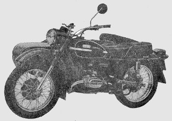

Según "Motocikl Ural model IMZ-8.103-10. Rukovodstvo po uhodu i ekspluatacii" de 1991
| Velocidad máxima con sidecar | 105 km/h |
| Consumo medio de gasolina a 100 kms | 7,8 litros |
| Consumo medio de aceite a 100 kms | 0,15 litros |
| Peso con sidecar (en seco) | 315 kg |
| Carga máxima | 255 kg |
| Longitud | 2490 mm |
| Anchura | 1700 mm |
| Altura | 1100 mm |
| Distancia entre los ejes de la rueda delantera y trasera de la moto | 1500 mm |
| Espacio libre al suelo | 125 mm |
| Motor | de 4 tiempos, de válvulas en cabeza, de dos cilindros opuestos |
| Cilindrada | 649 cc |
| Relación de compresión | 7 (±0,2) |
| Potencia máxima | 23,5 KW (32 CV) |
| Número máximo de revoluciones | 5800 rev/min |
| Par máximo | 44,1 Nm (4,5 kgf·m) |
| Carburadores | K-63U ó K-63T |
| Número de carburadores | 2 |
| Combustible | gasolina de 72 ó 76 óctanos |
| Sistema de encendido | de batería, 12V |
| Bobina de encendido | B204 |
| Encendido (ruptor) | PM302A |
| Bujías | A14W |
| Avance de encendido | automático |
| Sistema eléctrico | batería 6MTS9, 12V y alternador G424 |
| Relé-regulador | RR330 |
| Claxon | S205B |
| Faro | FG137B |
| Embrague | seco, de dos discos conducidos |
| Caja da velocidades | de 4 relaciones, con marcha atrás o sin marcha atrás |
| Transmisión principal | cónica con árbol cardan |
| Relaciones finales en las velocidades | 1ª - 1:16,65 2ª - 1:10,56 3ª - 1:7,85 4ª - 1:6,0 atrás - 1:19,40 |
| Chasis | tubular, cerrado |
| Suspensión trasera | amortiguadores hidraúlicos telescópicos de doble acción |
| Sidecar | de pasajero, suspensión de resortes de goma, suspensión de la rueda con amortiguador hidraúlico |
| Neumáticos | 3,75-19" ó 4,00-19" |
| Frenos | de tambor, en las rueda delantera, trasera y de sidecar |
| Capacidad del depósito de gasolina | 19 l |
| Capacidad de aceite en el cárter del motor | 2,0 l |
| Capacidad de aceite en el cárter de la caja de marchas | 0,9 l |
| Capacidad de aceite en el cárter de la transmisión principal | 0,110 l |
| Capacidad de aceite en cada cañón de la horquilla delantera | 0,135 l |
| Capacidad de aceite en el filtro de aceite | 0,150 l |
| Capacidad de aceite en el amortiguador de suspensión | 0,105 l |
