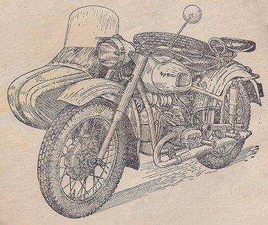

Según "Motocikl Ural-2. Model M-63 - Instrukciya po uhodu i ekspluatacii" de 1968
| Velocidad máxima con sidecar, con carga completa, en carretera de asfalto | 95 km/h |
| Consumo medio de combustible a 100 kms | 6 litros |
| Motor | de 4 tiempos, de válvulas en cabeza, de 2 cilindros opuestos |
| Cilindrada | 649 cc |
| Relación de compresión | 6,2 |
| Potencia máxima | 28 CV |
| Número nominal de revoluciones | 4800-5200 rev/min |
| Par nominal | 4,5 kGm |
| Capacidad del depósito de gasolina | min. 20 l |
| Carburadores | K-38 para cada cilindro |
| Combustible | A-72 |
| Sistema de encendido | de batería |
| Transmisión | embrague seco de 2 discos, caja de marchas de 4 relaciones, árbol sardán y transmisión principal cónica |
| Relaciones finales en las velocidades | 1ª - 1:16,65 2ª - 1:10,56 3ª - 1:7,85 4ª - 1:6,01 |
| Capacidades de aceite | en el cárter del motor - 2,0 l en el cárter de la caja de marchas - 0,8 l en el cárter de la transmisión principal - 0,130 l en el cañón de la horquilla delantera - 0,1 l en el filtro de aire - 0,2 l en el amortiguador hidraúlico - 0,105 l |
| Suspensión trasera | basculante con amortiguadores hidraúlicos |
| Ruedas | intercambiables, con neumáticos de 3,75x19" (95x484 mm) |
| Sidecar | de ballestas y barra de torsión, unipersonal |
| Longitud | 2420 mm |
| Anchura | 1570 mm |
| Altura (hasta la llave de encendido) | 1100 mm |
| Distancia entre los ejes de la rueda delantera y trasera de la moto | 1450 mm |
| Vía (distancia entre los ejes de las ruedas de la moto y la rueda del sidecar) | 1100 mm |
| Espacio libre al suelo, con carga completa y presión normal de las ruedas | 150 mm |
| Peso (en seco) | 320 kg |
| Carga máxima | max. 255 km |
